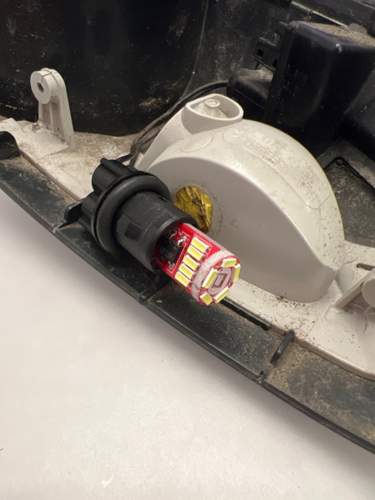

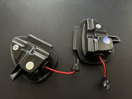

Wenn ich das jetzt richtig verstanden habe, kann ich meine neuen LED Module (bestellt bei AliExpress) nicht einfach so tauschen, weil die Originalen verklebt sind?
Der Außenspiegelmotor zum Einklappen stellt mal sicher kein Problem dar ;)
Anbei Fotos von dem neuen LED Modul.
LG Oliver
Hatte damals auch vor die LED Module zu verbauen, habe es aber auch gelassen, da wie du festgestellt hast die Teile verklebt sind. Ich habe damals längere W5W T10 LED eingebaut, die auch gut ausleuchten.
@blob787 schrieb am 10. November 2023 um 18:31:51 Uhr:

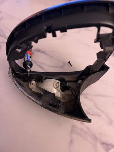

So.. nach langer Zeit konnte ich mich nun endlich dieser langersehnten Aufgabe widmen..
…und wurde direkt enttäuscht. Ich hätte mir echt nicht gedacht, dass die Verklebung des originalen Moduls so viel Aufwand mit sich bringen würde. Das macht dann echt wenig Sinn. Vor allem weil der schwarze Mittelrahmen mit zwei Schrauben am grauen Modul befestigt wird, was an meinem neuen LED Modul nicht möglich wäre.
Dann werde ich wohl meine Rest LEDs, die mir aus meinem Innenraum übrig geblieben sind, auch in den Spiegeln verbauen.
@blob787: hast du irgendwelche Besonderen genommen? Wie ist das Ergebnis?
