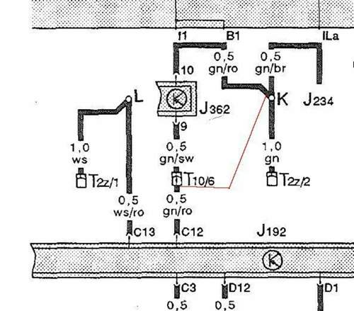

Ich wollte die Steuergeräte auslesen, komme mit VCDS aber nur in das Bremsen- und das Airbag-Steuergerät. Mit dem VAS 5051 komme ich in gar kein Steuergerät.
Hätte ich nicht schon selbst bei einem B4 aus gleichem Baujahr das Klimasteuergerät und bei einem Cabriolet aus gleichem Modelljahr mit dem AAH das Motorsteuergerät ausgelesen, würde ich sagen: Geht da einfach noch nicht. Aber auch der RLF zur MPI und den anderen Steuergeräten sagt: GEHT!

Das Steuergerät der MPI wird - so interpretiere ich den SLP (s.Bild) - über die L-Leitung ausgelesen.
(J192 = SG MPI, J362 = SG WFS, J234 = SG Airbag).
Das DELTA hat nach meinen Unterlagen keinen K-Anschluß. Die Probleme mit Fremdradios sollen durch das GALA-Signal verursacht werden. Mal sehen.

Nächster Ansatz:
Alle K- und L-Leitungen vom Sammelpunkt lösen und jeweils nur eine Leitung, die sich Dank vollständig vorhandener Dokumentation eindeutig identifizieren lässt, wieder auflegen, um die direkte Verbindung zu dem jeweiligen Steuergerät zu prüfen.

Der Versuch mit nur jeweils einer Leitung an den K- und L-Sammelpunkten war erfolglos.
Mit meiner Interpretation
@Peter.Pan schrieb am 5. Juli 2019 um 08:50:11 Uhr:
... Das Steuergerät der MPI wird - so interpretiere ich den SLP (s.Bild) - über die L-Leitung ausgelesen.
(J192 = SG MPI, J362 = SG WFS, J234 = SG Airbag). ...
lag ich falsch, wie ein genaueres Studium des SSP Nr. 130 ergeben hat.
Die L-Leitung ist nur die "Reizleitung".
Signalverwendung:
Das Reizsignal zur Aktivierung der schnellen Datenübertragung und, falls notwendig, der Blinkcodeausgabe empfängt das MPI-Steuergerät über die L-Leitung vom weißen Diagnosestecker.
Zum Auslesen bedarf es auch der K-Leitung.
Das Signal zur Ausgabe der schnellen Datenübertragung zum Fehlerauslesegerät V.A.G 1551 wird vom MPI-Steuergerät über die K-Leitung dem weißen Diagnosestecker zugeleitet.
Da ich unbedingt ins Motorsteuergerät musste, habe ich eine Leitung vom Stecker T10/6 (wo man gut drankommt) (s. hier) am Zusatzrelaisträger zum K-Sammelpunkt gelegt - mit Erfolg! Ich komme ins Motorsteuergerät!
:D
Der Rest - vor allem die WFS - muss warten, da man an das WFS-Steuergerät nur sehr besch...eiden drankommt.

SG WFS überbrückt
Ich hab das selbe Problem dass ich nicht ins motorsteuergerät komme nun meine frage wo sitzt der Stecker t10? Am zusatzrelaisträger bin ich schon angekommen da sind jetzt 3 oder 4 Stecker an der Seite welcher davon ist der richtige?
Hast du mal geguckt mit wie viel Baud VCDS eingestellt ist und ob der USB Port auf max. Bps steht?
Ansonsten kann man auch einfach an Pin C12 vom Msg. K anklemmen und an C13 L. Von C12 geht K dann an Pin 9 der Wfs und aus Pin 10 wieder raus an den Diagnosestecker. Im Wfs Stg. ist ein kleines Relais was das hin und her schaltet.

Richtig ist natürlich, dass man auch direkt am Steuergerät der MPI oder der WFS probieren kann. Nur, wie weiter oben geschrieben, kommt man da nur sehr be...scheiden dran. Deswegen mein erster Ansatz eben der T10 war, wo man sehr gut rankommt, wenn man die Ablage unter der Lenksäule rausnimmt.
T10 - Steckverbindung, 10-fach, schwarz, Steckerstation im Zusatzrelaisträger
ACHTUNG: Gilt für den B4 Avant mit dem AAH Modelljahr 1995 (vorletzter Buchstabe der FIN ist ein S).
