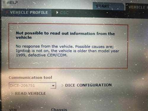

Ahoi zusammen,
da die Probleme an meinem V70 nicht abnehmen wollen und mir gelinde gesagt langsam die Kohle etwas knapp wird, hatte ich mich dazu entschieden mir auch mal ein Dice zuzulegen.
Gesagt getan - nätürlich von einem großen Versandhändler incl. Software. Nach mehreren Patches etc lief Vida 2014D und ich konnte mich einloggen. Dice wird angezeigt und lässt sich auswählen.
Leider war es das dann auch schon fast mit der Freude. Verbindungen sind hergestellt, Zündung auf 2, oder wahlweise laufendem Motor, kommt die Meldung das keine Communication mit dem Fahrzeug möglich wäre.
Fehler: Zündung ausgeschaltet, oder CED/CEM (?bei den Abkürzungen bin ich mir gerade unsicher?) defekt.
Sollte jetzt noch ein Steuergerät kaputt sein, halte ich ein Streichholz an die Kiste.
Anderer Seits kann ja auch das Dice ein Problem haben.
Bei der Suche nach einer Lösung bin ich über den CAN-Bus reset gestolpert.
Keine Veränderung.
Hat jemand im Raum nörliches Düsseldorf/Ratingen 5 Min Zeit und ist neugierig was sein Auto evtl zu erzählen hat? So könnt ihr mal schauen, ich kann sagen das die Hardware läuft und in die Karte kann ein weiter Eintrag hinzugefügt werden.

Wenn du den Dice ans Auto anschließt, braucht er strom vom Wagen.
Deshalb google mal welcher pin in der Dose (weiß ich leider nicht aus dem ff) die 12V liefern muss und messe mit einem Multimeter bei eingeschalteter Zündung ob da die 12V auch dran sind.
Wenn nicht, hast ein Problem am Wagen, wenn ja - eins am dice.,,

Moin Didi,
danke für deinen Ansatz.
Ich werde es gleich mal messen. Sicher ist sicher.
Es gehen zwar die LED an, blinken auch - die Grüne blinkt immer, alle anderen jenachdem was das Dice gerade macht ... aber die 12V werde ich gleich mal suchen.
Werde berichten
Grüße Thomas
Update:
Habe mit einem Multimeter an Pin16 (lt. google) die Batteriespannung von 12,8V undbei laufendem Motor von 14,8V messen können.
Grüße Thomas
Dann womöglich hat dein dice einen weg, wenn die Software meldet, dass die Zündung nicht an ist...
Hast du im Vida auf der "Fahrzeug Identifikationsseite" die Region von "China/Arabien" auf "weltweit außer China/Arabien" umgestellt?
Wenn nicht, wird das schon der Fehler sein.
@Fritz K schrieb am 7. Juli 2020 um 15:10:37 Uhr:
Ob das was mit der 12 Volt Versorgung zu tun hat? Das ist ja Ausstattungsbedingt für das Fahrzeug nur abhängig...
Hast Du auch die Lenkradseite und das Getriebe ausgewählt? Sonst kommt der Diagnose Tab nicht....
Schraub doch das DiCE einfach mal auf. Es gibt da 2 heiße Kandidaten:
- OBD-seitig stecken nicht alle PINs richt -> reinstecken
- das weiße Plastikkästchen (der Multiplexer) fühlt sich "locker" an -> Nachlöten

Update:
Ich denke nicht, das es mit der 12V Boardspannung zu tun hat. Das Dice blinkt ja irgendwas vor sich hin. Die einzige durchgängig blinkende LED ist die Grüne. Alle anderen gelb und kurz vor Fehlermeldung auch die Rote flackern so rum.
In Vida hab ich umgestellt auf 'Alles außer China/Arabien'. Habe auch die Felder händisch ausgefüllt, die ich durfte.(Model, Jahr, Motor, LHD)
Sobald ich dann auf 'read Vehicle' klicke löscht Vida alle Einträge, bis auf das Model und der Scan-Balken läuft.
Nach einigen Momenten kommt die Fehlermeldung.
Habe diese fotografiert und setze die mal als Anlage dazu.
Da dies erstmal nicht zum Erfolg fürhrte, habe ich das Dice aufgemacht und die von eet2000 beschriebenen Schritte durchgeführt. Leider kein Fortschritt. Dice macht das gleiche.
