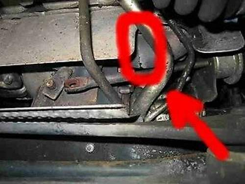

unser Smart schafft nur VMax noch 110km/h.
55PS glaube ich
Benziner
106tkm
Was mir aufgefallen ist ist, dass
- wenn man den Luftfilter ausbaut und die Hand bei laufendem Motor vor das Loch hält dann saugt er zwar aber so richtig doll ist das auch nicht.
- der Schlauch der an dieses Teil vor der Ansaugbrücke geht, der hat ein Loch. Ist das die Kurbelgehäuseentlüftung???
der Schlauch zieht sie aber auch bei laufenden Motor zusammen, schon im Standgas trotz Loch
- Also untenrum läuft der Motor ganz normal, erst ab 80kmh merkt man dass da weniger Leistung ist.
Wo kann ich als nächstes gucken um das Ganze einzugrenzen.
Wie lange das schon ist, kann ich gar nicht so genau sagen, da der Wagen eigentlich nur in der stadt läuft und heute nach langer zeit mal wieder auf die ab musste.

Meinst Du damit den dicken Schlauch, der von links vom Ladeluftkühler kommt und über den E-Gassteller, das ist die elektrische Drosselklappe des Smart, in die Ansaugbrücke geht oder den dünnen Schlauch, der zwischen Drosselklappe und Ansaugbrücke von vorne einmündet und nach ca. 10 cm einen runden Knubbel hat?
Das wäre die Teillastentlüftung oder auch Kurbelgehäuseentlüftung wie Du schon richtig geschrieben hast.
Was Du mal nachkontrollieren solltest wäre die Wastegateverbindung des Smart. Wenn Du mal unter den Smart robbst und nach oben auf den Turbolader schaust, dann geht eine längere Verbindungsstange von der Druckdose zu der Wastegateklappe im Auspuffkrümmer.
Diese ist dort mit einem Auge auf einem Bolzen aufgesteckt und mit einem Sicherungsring gesichert. Dieser Sicherungsring rostet aber öfter mal ab und dann rutsch das Auge der Stange von dem Bolzen ab.
Ich habe Dir mal ein Bild beigefügt, wie das dann aussieht.
Allerdings ist damit jetzt nicht der rote Rahmen und der rote Pfeil gemeint, das soll einen Riss im Auspuffkrümmer kennzeichnen.
Am rechten Bildrand siehst Du die Druckdose, von der eine Verbindungsstange nach links zur Wastegateklappe führt.
Am Ende der Stange ist ein Loch, das normalerweise auf dem Bolzen, der links davon freischwebend sichtbar ist, aufgesteckt ist.
Auf dem Bild fehlt ebenfalls der Sicherungsring und die Stange ist von dem Bolzen abgerutscht!
Wenn Du unter den Smart robbst und nach oben auf den Turbolader schaust, hast du dieses Bild vor Dir, schau mal, ob bei Dir die Verbindung ordnungsgemäss besteht oder es so aussieht wie auf dem Bild!

Haste jetzt eigentlich schon mal den korrekten Sitz der Stange auf der Wastegateklappe kontrolliert?
Themenstarteram 13. Dezember 2010 um 20:01
das kann ich leider erst morgen oder übermorgen, meld mich aber dann :)
Gruß michi
Themenstarteram 15. Dezember 2010 um 16:22
So das Gestänge war dran, und nun? :(

Der Meister da meinte am Teillastschlach könnte es nicht liegen.
Er sagte "könnte auch am Turbo liegen,"
- dass das Gestänge ab ist( Ich sagte das sei dran)
oder
- dass die Mechanik schwergängig ist
Jetzt meine Frage wie bekomme ich die wieder gängig?

Schläuche, Schlauchschällen prüfen, dann das Gestänge (oben auf dem Bild) abmachen, sauber machen, mit Graphitschmiere schmieren, und wieder zusammen bauen.
Wenn die TLE mehr als 1 Jahr ist - tauschen.
