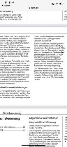

Beim Multimedia Navi Pro kostet das nix und das Update passiert während der Fahrt.
Ok, wusste ich nicht, hab nur das IL 900. Ist das automatisch oder muss man das aktivieren?
In den Einstellungen kann man da glaube was einstellen ist schon zu lange her das ich in den Einstellungen was verstellt habe.

Das geht nur beim NaviPro, da dieses ja Onlinefunktionen hat.
Beim IL900 muss man klassisch Karten kaufen (fahrzeuggebundener USB Stick) und - wie von Dir angegeben - teuer für alte Daten bezahlen. Aktuell ist da nur die Variante über AA oder Apple CarPlay. Leider dann ohne HUD.

Demzufolge prüfen ob Du das automatische Update aktiviert hast und natürlich ob eine WLAN-Verbindung existiert
