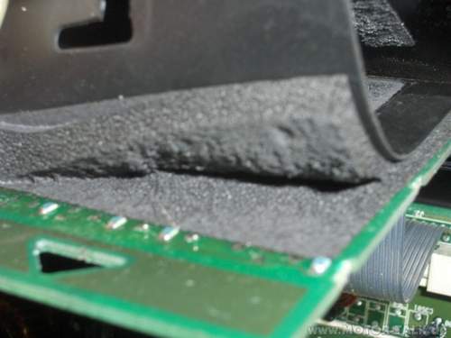

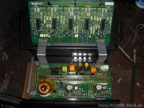

War eben Grade bei meinem Verstärker und ich muß sagen Bose na ja.
Die haben auf die Platine so ein Schaumstoff geklebt das man den beim besten willen nicht abbekommt!(siehe Bilder)
Habe bei dem kleinen stück auf dem Bild richtig mit der Zange ziehen müssen.
habe auch da mit Kaltespray gearbeitet und konnte das nicht so genau eingrenzen.
Wenn ich das Schaumstoff runter gekratzt hätte dann hätte ich wohl mehr Schaden gemacht als alles andere.
Habe mir einen gebrauchten jetzt im i Net bestellt.
75€ inkl.versand
Der Freundliche wollte 548€ haben:eek:

Der Teil vom Schaumstoff der noch klebt ist doch bestimmt mit einer Klebefolie kaschiert. Die mußt du erwischen und von der Platine lösen. Vorher mit Fön erwärmen.
Ich schreib das mal auch wenn dir das jetzt egal ist weil du nen Neuen bestellt hast. ;)
Auf Bild zwei hab ich doch ein Relais auf der Platine gesehen? -> Sehr verdächtig.
ich an deiner stelle, da du dir ja schon etwas neues organisiert hast, würde versuchen das klebezeugs abzufummeln und so gut es geht alles nachlöten. anschließend ausprobieren, vielleicht hast du dann ja einen ersatzverstärker. versuch macht kluch.

Meinst Du den Schwarzen kleinen Kasten direkt hinter dem großen braunen Hauptstecker?
Den hatte ich auch schon unter Wind hatte aber nicht auf klopfzeichen mit Schraubendreher reagiert Kältespray hatte ihn auch nicht interessiert.
Ich werde auf jedenfalls weitermachen wenn ich den Neuen gebrauchten eingebaut habe.
Auf Klebefolie habe ich ehrlich gesagt nicht so geachtet.
