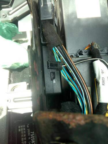

Moin,
ich wollte gerne aus einer Laune heraus bei meinem 320 wieder den Originalzustand beim Autotelefon herstellen. Leider war nur noch die Telefonaufnahme an der Mittelkonsole vorhanden. Also habe ich mir ein Telefon und ein Interface in der Bucht geschossen. Ich bekomme es aber nicht zum Laufen.
Zum Fehler auslesen benutze ich eine alte Carsoft 7.4 (hat mir schon viel geholfen).
Diese zeigt mir unter D2B den Fehler B1241.
Sicherung 23 ist drin und Handyschale leuchtet. Wer kann mir Hilfe zur Selbsthilfe geben?
Ladeschale : MBT-5
NOKIA 3110 NHE-8 Code 0500810
Interface : A2208206726
Passt da was nicht zusammen?
Telefon hat zwar noch keine Karte aber es müsste doch wenigstens angehen? Danke

da passt eigentlich garnix zusammen. Du hast doch einen VorMopf Bj.98? Da gab es werksmäßig noch kein D2B! Also ist das nachgerüstet worden. Die Anlage selbst wurde damals in der S-Klasse verbaut und die erstem W210 Mopf ab 6/99 in Verbindung mit Audio10/30 oder COMAND. Was hast Du denn da für ein Radio, Navi verbaut?
Btw....Fehlercode B1241 hat garnichts mit dem D2B-Ring zu tun sondern weißt einen Fehler in der Klimaanlage aus. "Kältemittel zu niedrig"
Stimmt den Fehlercode habe ich dort gefunden. Klimawartung war jetzt aber grad und funzt auch.
Hallo....
aha....APS4 also. Das ist kein D2B-Gerät und damit funktioniert die FSE auch nicht.
Ja, wenn ich gar kein D2B habe kann man vermutlich auch nur einen Fehler auslesen. Wie heißt denn mein System?
Also wie ich schon sagte. Dein System heisst "APS4"! Ist ein autarkes analoges Radio-Navi, dessen Rechner im Kofferraum ist. Es hat keinen CAN-Bus intern und keine D2B-Verbindung. Ab Werk wurden im W210 97/98 Festeinbautelefone von AEG und Motorola angeboten. Das APS4 hat nur einen "Muting"-Anschluss, d.h. Du kannst jede FSE aus dem Aftermarket einbauen und anschliessen.

Dann am einfachsten das AUDIO30 (ohne APS!) einbauen. Ist aber nur ein Radio mit Tel.-Steuerung, kein Navi!

Jein! Würde nur Sinn machen wenn Du KI und MFL umrüstest. Audio10 und Audio30APS dienten ausschliesslich als Gateway zwischen FSE Steuergerät per D2B und CAN-Bus zum KI. Nur das Audio30 (ohne APS) und das COMAND konnten das Interface ohne CAN-Bus steuern.
