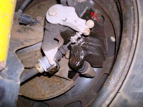

und da ist nicht nur wie bei etlichen golfs schon, nur die leitung am sattel durch, bzw die dichtfläche??
da wurde schon einigen leuten versucht direkt den ganzen sattel aufzuschwatzen
Themenstarteram 1. Februar 2010 um 18:30
Das weiß ich nich genau. Aber er meinte das ding muss neu! Ich kenn mich da jetzt auch nich so 100% aus.
Er meinte das kommt beim Golf 4 und Audi A3 häufig vor , da sie die gleichen Bremsen haben.
es kommt häufig vor, das da hinten der bremschlauch erneuert werden muss, weil die integrierte dichtfläche undicht wird.
aber nicht der ganze sattel "platzt":rolleyes:
hier gab es mal bild von tomy69, finde das aber gerade nicht
ein Bremssattel platz nicht, behaupte ich jetzt mal ganz einfach!
Undichte-bremsleitung
Themenstarteram 1. Februar 2010 um 18:42
Ja so siehts bei mir auch aus. Vielleicht noch n bisschen mehr flüssigkeit dran.

Was bringen die Bremssattel wenn es die Leitung ist? :confused:
Laß es doch erst mal prüfen.
Warum nicht einfach in Auftrag geben, den Schlauch zu erneuern?
ATU versucht durch geschicktes reden den meist unwissenden Kunden einzureden es wäre kaputt.
Sollen sie einen neuen Schlauch einbauen und Bremssystem entlüften. Wenn der Bremssattel kaputt ist kannst du immer noch einen neuen kaufen. Ein Schlauch kostet im Zubehör zwischen 10 und 20€? (Für mein Golf 3 habe ich mal 12Euro bezahlt).
