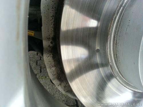

Hallo, bei den Brembo Scheiben ist eine Vertiefung wo man genau sehen kann wie viel noch bis zum Minimum ist.
