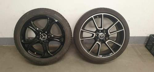

Ich habe an meinem S205 (AMG Line mit Code P31) die 318mm Bremsscheibe mit 4 Kolben-Schwimmsattel an der Vorderachse.
Zusammen mit den original 18 Zoll Winterrädern oder den 19 Zoll AMG Sommerrädern wirkt die Breme ziemlich klein. Da im Frühjahr Scheiben und Beläge fällig sind, habe ich überlegt, vielleicht auf die C43 AMG Bremse vorne umzurüsten.
Hat das schon mal jemand gemacht oder gibt es Erfahrungsberichte??

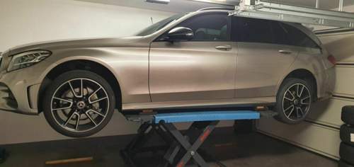

sorry für OT aber was kostet so ein Lift in deiner Garage? ist super :)
@Perfe11 schrieb am 6. Dezember 2021 um 13:25:00 Uhr:
Zwei…. ein Gedanke ;)
Möchte ich auch wissen….
Die Bremse vom Sportbremse vom C300 ist eine Nummer größer mit 342mm, die vom 43er hat schon 360mm. Alles vier Kolben Festsättel.

Die Bühne ist von Krömer, 1600€ mit 100cm Hub und max 3m Radstand und 3t möglich

Wenn du auf C43 umrüstest, benötigst du auch andere Felgen.
Die haben ganz andere Einpresstiefen.
