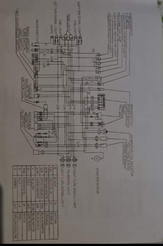

Themenstarteram 13. Juli 2022 um 21:29
@Up-gefahren
Stromlaufplan vom cpi Tennessee (100%baugleich mit meinem bingo)(einzogster unterschied=Tennessee wurden 2001 gebaut und bingo 2002)
Nur leider kann ich mit dem plan nichts anfangen
Ich hoffe du kannst mir da weiterhelfen
Danke schonmal
Ein schärferes Bild wär nicht schlecht ich kann darauf kaum was erkennen.

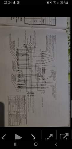

Themenstarteram 13. Juli 2022 um 21:52
@EinPunkt
Bei mir ist alles gut leserlich
Villeicht ist es jetzt besser
Habe leider auch nur den screenshot aus dem internet
So wie ich das jetzt sehe und das Bild ist nach wie vor Krebs für mich läuft es über das Relay
am 14. Juli 2022 um 10:17
Sehr schlecht zu erkennen. Besonders die Knotenpunkte.

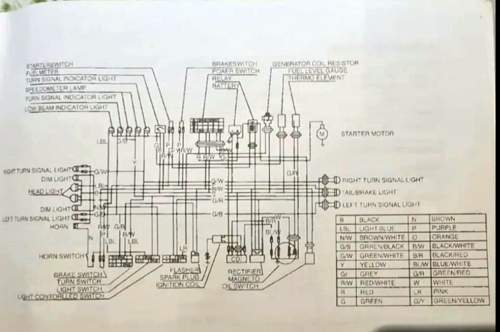

Hallo Hartmut,
mit einem besser les-/zoombaren Schaltplan kann ich aushelfen. ;)
Die einfache Wechselstromlima mit einem 4-Pin AC/DC-Reglergleichrichter wurde schon sehr oft im MT Rollerforum behandelt. Das Fahrlicht wird mit spannungsbegrenztem Wechselstrom nur bei laufendem Motor gespeist.
Bei CPI Rollern muß man nur aufpassen, da bisweilen die Anschlüsse am Regler "kopfüber" angeordnet sind.
Die kostenlose, deutschsprachige Reparaturanleitung für den ATU Explorer Spin paßt auch für den CPI Zweitakter des TE.
Gruß Wolfi
PS: Das eigentliche Problem liegt wohl eher beim TE selbst, weil er laut eigener Aussage keine Ahnung von Elektrik hat. :D

Themenstarteram 14. Juli 2022 um 14:46
@Alex1911 schrieb am 14. Juli 2022 um 15:15:48 Uhr:
Das eigentliche Problem liegt wohl eher beim TE selbst, weil er laut eigener Aussage keine Ahnung von Elektrik hat. ??
Das mag sein
Aber wenn mir jemand sagt die Lima oder spannungsregler oder anderes ist defekt dann kann ich es austauschen
Danke schonmal für denn schaltplan
Hab den Plan mal bischen bearbeitet ,glaube der ist jetzt einigermaßen lesbar.
Schaltplancpi-tennesse
