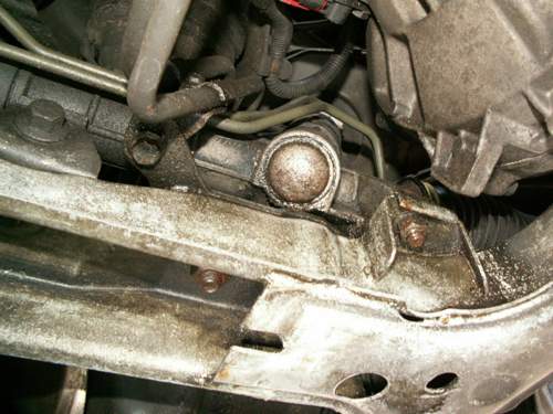

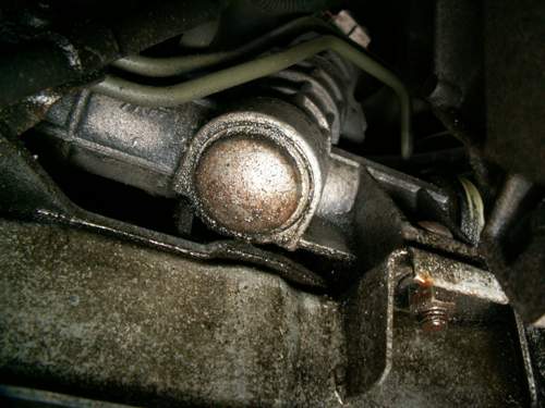

Sah alles ganz gut aus, hab kein Rost entdeckt (die sollen ja eh wenig haben), Motorraum, flüssigkeiten und auch sonst sahen ok aus, bis auf ölfeuchtigkeit an der vorderen Lenkstange (er meinte es wäre das Lenkgetriebe oder so, und das würde nichts ausmachen)

Aber Leckage im Lenkgetriebe kann teuer werden.

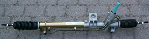

Mal so - "interessehalber": wo war denn an dem Lenkgetriebe (LG) 'was 'suspekt' ? An den Leitungen zum LG (klick) .... den Faltenbalgen od. Schubstange ?

Ich habe es leider nichtmehr genau im Kopf, es sah aber ähnlich aus wie auf bild 2 u. 3 (etwas weniger öl), die Ölfeuchtigkeit war im Bereich der Vorderachse mittig. Er meinte etwas wie, das wäre normal bei der Laufleistung und wäre kein Schaden.

Zum Auto, ein bisschen Ölnebel kam. Wirklich schon mal vorkommen, das ist nicht ungewöhnlich nach über 20 Jahren und 300tkm.
Nur sollte es nicht frisch sein oder gar abtropfen.

Ich meinte auch nur das wenig Ölnebel mal auftreten kann. Bei mir ist zb seit Jahr und Tag der Wellendichtring von der rechten Antriebswelle immer etwas Ölfeucht. Der neue liegt schon lange parat, aber bisher war das nicht dramatisch. Selbst der TÜV hat das nicht kritisiert.
Will sagen, es kommt auf das Ausmaß an.
