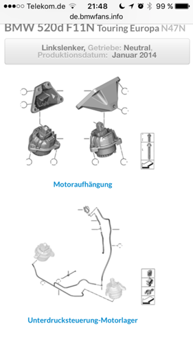

Dröhngeräusche BMW 520d F11 EZ 11/2011
Vorab einmal das Positive: Ein wirklich tolles Auto, sparsam, trotz des kleinen Motors recht flott unterwegs, dank M-Paket gute Sitze und Straßenlage, die Sportautomatik ist einfach nur der Hammer aber.......
Mein 5er steht wegen Dröhngeraüschen beim Händler und BMW München behauptet ich wäre der einzige Kunde der diesen Fehler reklamiert.
BMW hat mit der Modellpflege beim 520d und 525d die Motorlager geändert. Die alten waren unterdruckgesteuert je nach Lastsituation weicher oder härter, Fahrzeuge nach der Modellpflege haben nun nur noch statische Gummilager die dafür Sorgen, dass der Motor bei stärkerer Last dazu neigt an den Dom zu kippen und dadurch Dröhngeräusche hervorruft die man bis in die Pedale spürt. Eigentlich müßte das doch auch noch jemand außer mir bemerkt haben.
Gibt es hier eventuell Leidensgenossen?

Hallo Kroeffer.
Den Fehler kann man perfekt in der Werkstatt vorführen, wenn man die Handbremse anzieht, die Automatik auf "D" stellt und Gas gibt. Bei ca. 2000 Touren klappt der Motor dann an den Dom. Am Dom ist ab Werk ein Gummi angebracht das die Schwingungen nicht übertragen werden, funzt aber nicht. Der Fehler tritt auch gern auf, wenn man beim Abbiegen aus dem Stand die Lenkung nach links eingeschlagen hat und stark beschleunigt. Mir ist es das erste mal beim Ziehen meines Autotrailers aufgefallen.
Joachim

Hallo Roland.
Kannst sicher sein, der Motor kuschelt mit dem Dom. Meine B&K Spezis haben sogar Bilder davon an das Werk gesendet. BMW wird jetzt selbst Versuche machen um das Problem zu beseitigen. Sobald es was neues gibt, werde ich berichten.
Joachim

Heute hat mein BMW Spezi die neu konstruierten Motorlager eingebaut und siehe da, es dröhnt deutlich weniger. Angeblich sind bereits mehrere Fahrzeuge von BMW umgerüstet worden, alle mit Erfolg.
jb

Hallo jb,
kannst Du mal die Bauteil- bzw. Ersatzteilnummern mitteilen, falls bekannt.
Vielen Dank im Voraus und beste Grüße
kroeffer
