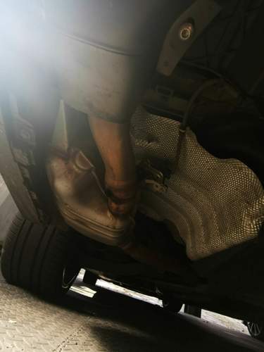

Bin seit langem stiller Mitleser und seit kurzem stolzer Besitzer eines E400 S213 von 12/2016. Ein super Fahrzeug, nur leider ein bisschen zu wenig Sound.
Ich hab eher durch Zufall sehr günstig eine gebrauchte Abgasanlage eines E43 W213 ersteigert.
Zu dem Zeitpunkt war ich der festen Überzeugung das ich sie Plug&Play tauschen kann.
Wie mir natürlich auf der Hebebühne dann aufgefallen ist
besitz meine jetzige AGA 4 NOX-Sensoren. Ansonsten sehen sich die Abgasanlagen zum verwechseln ähnlich.
Das der E43 homogen Betrieb hat und der E400 schichtlader ist wusste ich aber dachte nicht das das weiter problematisch sein wird. Bin in Sachen KFZ leider auch nur leihe.
Meine Frage besteht darin.
- Ist es möglich den Auspuff zu verbauen?
( ein befreundeter KFZ Mechaniker meinte Löcher rein und Aufschweißmuttern drauf dann sollte das gehen) werden dann nicht falsche Werte vermittelt?
- oder Endtöpfe tauschen?Bringt das Sound? Wie sieht das mit eintragen aus? Muss das überhaupt?
- was ist überhaupt machbar am Sound bei dem Fahrzeug?
Danke im Vorraus.

Solange der rohe Durchmesser passt sollte es kein Problem darstellen, die Sonden da rein zu knallen.

geht nicht, der 43iger arbeitet homogen und er hat daher keinen NOx-Speicherkat. Den braucht der schichtender 400er aber. Von daher ist dies auch nicht eintragbar.
Viele Grüße
Peter
PS: Ob eine Bastellösung geht, die 43iger AGA nach den Speicherkats anzufriemeln, kann ich Dir nicht sagen. Eingetragen wird dies aber m.E. auch nicht.

Ich denke die esd machen die Musik, ich würde rohrverbinder kaufen und mal die esd abflexen und tauschen.
ich bin mir nicht sicher, ob man mit der E43 Anlage einen besseren Sound im 400er einfach so erreichen kann. Die Anlage hat ja keine Klappe.
Der Sound in S+ Mode ist schon ganz gut. Im C Mode sehr leise. Wie diese Sounds jeweils moduliert werden, weiß ich jedoch nicht. Daher ist fraglich, wie man das im 400er überhaupt steuern kann/soll.

die Klappe geht auch in den anderen Modi auf, aber nur wenn die Maschine betriebswarm ist und man Last auf der Maschine hat. Im Kaltlauf dampft es tatsächlich nur auf einer Seite (m.W. auch bei S+) und zwar auch noch rechts (obwohl bei ein einflutigen Anlagen das einzige Rohr links ist). Dies hat den Grund, dass die Anlage und damit die Kats schneller warm werden und der OPF sauber regenerieren kann, also dienen die Klappen nicht dem Sound (der mit OPF eh weg ist), weshalb die Maschinen Sound per Lautsprecher haben.
Die 43iger Anlage hat übrigens eine Klappentechnik ab Werk verbaut, wie auch 450iger Vormopf (ist ja praktisch der umgelabelte 43iger mit OPF) und auch der 450iger Mopf. Diese dient aber nicht wirklich dem Sound, sondern anderen Dingen (s.o.).

Moin moin,
Wo genau sollen denn die Klappen beim 43er sitzen?
Ich habe mich ein bisschen mit der Thematik auseinander gesetzt und bis jetzt nichts der artiges gefunden.

Ich glaube direkt hinter dem Endtopf , ich habe auf der linken Seite ein Kabel angeschlossen. Bestimmt für die elektrische Steuerung.

Auf dem Bild weiter oben ist keine zu sehen und unter meinem hab ich bis jetzt auch keine gefunden
"Schiebt man den Fahrdynamik-Schalter im E 43 4MATIC jedoch auf “Sport Plus”, wird der Sound aus den 4-fach Endrohrblenden am Heck durch entsprechendes Knallen und Gurgeln dafür sorgen, das der Fahrer das Fahrpedal gern öfters nach unten drücken möchte. Der Auspuff selbst verfügt hier übrigens über keinerlei Klappen, vieles erfolgt also rein durch die entsprechende Softwareansteuerung."

ich war jetzt noch nicht unterm dem Neuen, aber soweit ich die Info habe, ist die Steuerung hinter dem Mittelschalldämpfer an der Stelle, an sich die Anlage endgültig auf die beiden Seiten aufsplittet.
Drin ist sie auf jeden Fall bei beiden 450igern und da der Vormopf-450iger letztlich ein umgelabelter 43iger ist, hat m.W. der 43iger sie auch drin (auch wenn ich noch keinen von unten gesehen habe). Es ist schon sehr auffallend, wenn im Kaltlauf nur die rechte Seite dampft und die linke erst später dazu kommt. Da wird umgeschaltet, wobei man die Klappe eben nicht einzeln ansteuern kann.
