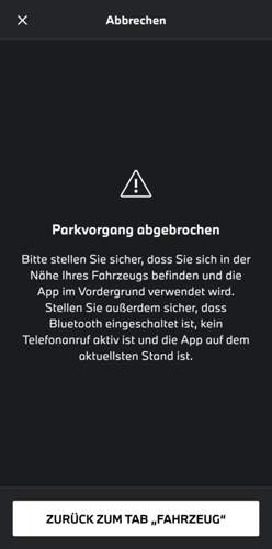

kann mir vielleicht jemand sagen ab welchem Bj. das Einparken via App funktioniert?
Meiner ist vim 12.2021 und ich finde diese Funktion leider nicht.
Vielen Dank schon mal im Voraus

Ist an parking Assistent Professional gebunden und dein Handy benötigt UWB. Wenn beides vorhanden ist und du den digitalen Key plus aktiviert hast, sollte es eigentlich gehen dachte ich.

Zum Zeitpunkt des Kaufs gab es nur den Park Assistent Plus.
Das war damals die höchste Ausstattung die man bestellen kann.
Ist in AT das gleiche. Professional nicht im Konfigurator.
Lt. den BMW FAQs braucht man neben Parking Assistant Plus noch den Komfortzugang (SA 322), um den Parking Assistant Professional zu aktivieren über den CD Store (aktuell aber nicht möglich, in AT zumindest, wegen den bekannten Problemen)

Der Komfortzugang ist vorhanden.
Habe in 2Wochen einen Termin in der Niederlassung da mein Display ab und zu während der Fahrt einfach ausgeht und dann wieder hochfährt.
Vielleicht können die da was machen.
Du könntest in deiner App schauen, ob du dort den Parking Assistant Professional nachbuchen kannst.

PAP geht momentan nicht, also bei mir wird es nicht mehr angezeigt. Obwohl es schon mal angezeigt wurde.
Liegt wahrscheinlich an dem Update.

Soeben mit dem Connected Store Support telefoniert. Irgendwann im Mai soll der PAP wieder verfügbar sein...

Beachte die Mindestabstände beim Remoteparking. Ganz so eng geht nicht, denn das ist dem Fahrzeug dann zu eng.
Ok. Ja das habe ich hier und da schon gelesen. Aber genaue Angaben gibt es nicht. Hast du da ungefähre Erfahrungswerte?
Würde da mal die Werte für den Parkassistent zu Grunde legen. Unter 20-30cm pro Seite mag er
Definitiv nicht.
Alles klar. Danke. So 40 cm vom Türblech aus gemessen wären super wenn gingen. Echt blöd, dass es diesen Fehler momentan gibt. Will jetzt eigentlich nicht bis Mai warten. Aber vielleicht lässt sich beim CD Support ja ein Jahr gratis verhandeln deswegen. Waren schonmal bei meinem vorherigen 5er sehr zuvorkommend bei einem anderen Problem eines online Services.
