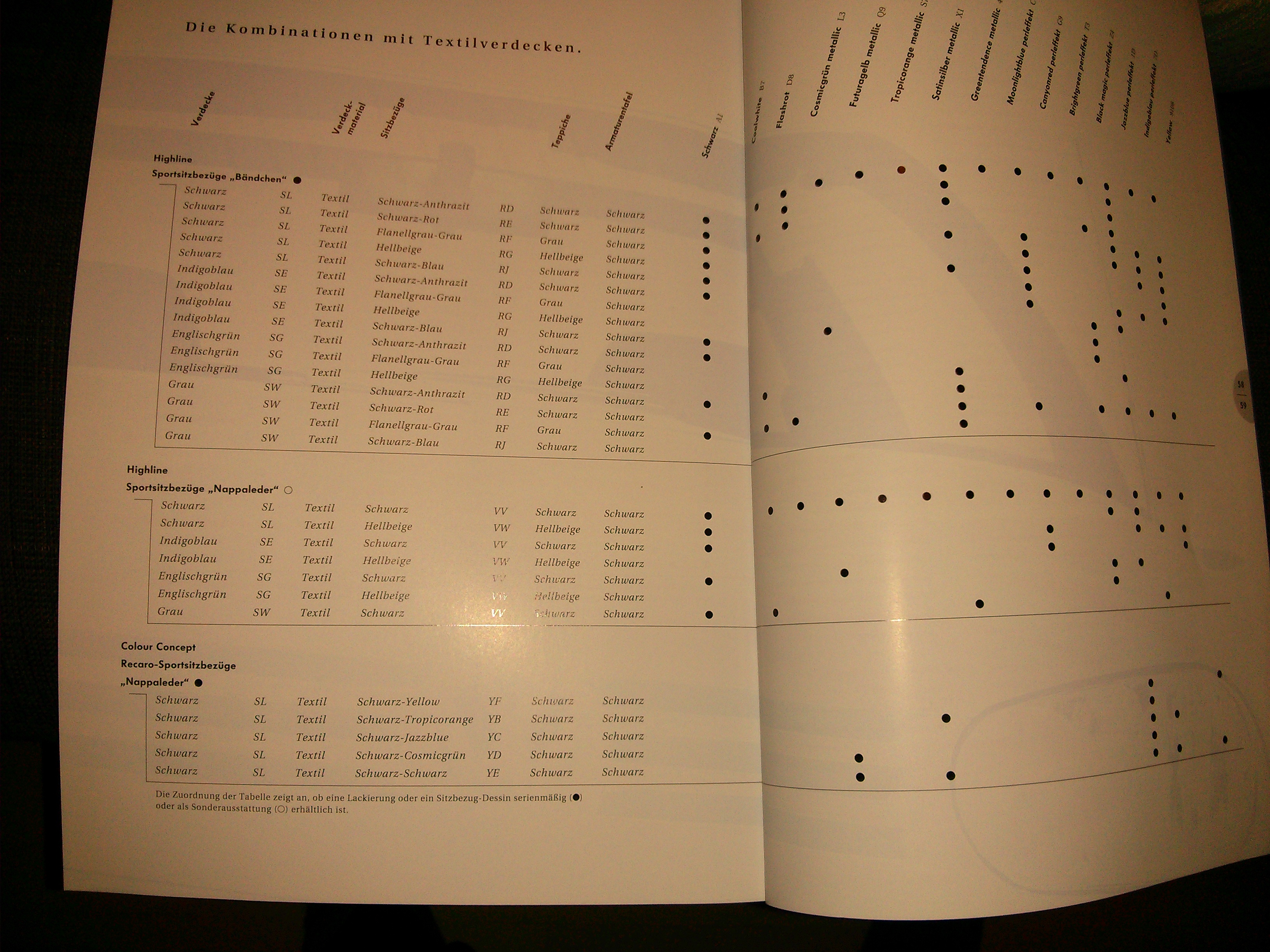

Beim Colour Concept waren die Akzente im Wageninneren in der Lackfarbe.
Nur weil da jemand die Innenausstattung von einem roten CC eingebaut hat heißt aber nicht, dass an dem Wagen was Faul ist.

Habe auch shon schwarze mit blauer Innenausstattung gesehen, anscheinend ging das genauso mit rot auch ;)
Das Leder ist tropical orange und nicht rot
gab es so erst beim 3,5er Cabrio
Das ist gar kein Colour Concept ;)
Edit: Nur die Innenausstattung (außer Lenkrad) von einem.
Doch das ist ein CC, hat auch die Schriftzüge auf den Vordersitzen.
Der Verkäufer hat bei Mobile aber viele Kreuze gemacht, die gar nicht stimmen.
Wo ist der CD Player zb, Sportfahrwerk ist zumindest nach den Fotos auch keins verbaut.
