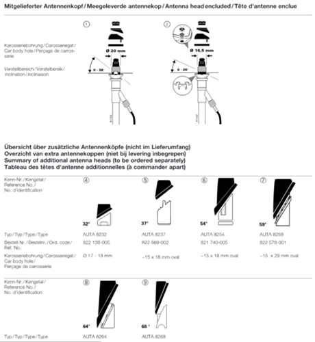

Hi
kann mir jemand sagen was ich alles brauche um bei meinem W124 eine elektrische Antenne nachzurüsten. Die manuelle Originalantenne ist leider etwas krumm :(
Wenn es möglich ist bitte auch die Teilenummern und inetwa Preise angeben...
Vielen Dank

hallo bei conrad sind die elektrischen hirschmann relativ günstig meine 48€
Also wenn man's so haben will, wie die Originalen 124iger, dann müsste es eine Auta 6000 sein, das stimmt so (ab und zu gibt's bei e-bay da n paar nette Angebote - aber nur wenn man's gebraucht will...) Die ist auch nich ganz billig...
Ansonsten hab ich bei den Conrad dingern immer die Zweifel, dass man ne gute Abdichtung hinbekommen, da der 124 ja einen sehr steilen Winkel da hat, wo die hin soll (um die 50° - kann das sein?) und die Conrad Teile nur bis 30° gehen?!
am 21. April 2009 um 9:31
das stimmt ;)
die Hirschmann, welche bei Conrad z.Zt. € 49,95 kostet, hat einen Einbau von 0 - 30°,
anhand der schlechten Auflösung bei Conrad, kann ich das Modell nicht zuordnen
(könnte was aus der 2000er -Serie sein ):rolleyes:
macht aber nicht den gewohnt stabilen Eindruck.
Nicht umsonst haben die 6000er ihren Preis :(
der meiner Meinung nach aber durchaus gerechtfertigt ist, es gibt halt nichts besseres ;)
Hier sollte man wirklich auf ein oder mehrere Schnäppchen warten,
ich persönlich kaufe lieber drei defekte und baue eine brauchbare zusammen,
oder wenn ich Lust habe, nur der Teile wegen.
Wenn man die zudem alle 1-2 Jahre mal reinigt und alles mit frischen Fett versieht,
als auch dem Stab etwas Pflege zukommen lässt, so halten die Dinger (fast) ewig.
Also die für 49,95 von Conrad ist die "HIT AUTA 2040"
(zumindest bieten sie die Bedienungsanleitung dafür zum Danload bei dem Produkt an)
Soviel dazu... es Ich glaube sogar die Produktbilder weichen ehr mal ab, als die Datenblätter...

Also, ich habe heute die Teile abgeholt und zwar ALLE Teile, die in der Einbauanleitung vorgesehen sind, incl. jeder Schraube und Mutter. Und das war leider mehr als Plus/Minus und Steuerkabel.
Ich bin vom Glauben abgefallen, da die Rechung mehr als 300 Euro ausweist. Hier sind dann so nette Sachen wie A124 820 89 14 aufgeführt, was ein daumengroßer Halter ist, der selbst schlappe 24,59 kostet. Allein die Antenne besteht aus dem Motor, dem Rohr und dem Teleskop für fast 200 Euro.
Aber ich habe auch eher schlechte Erfahrungen mit Zubehör gemacht, dass dann doch nicht richtig funktionierte; wenn es auch nur an einem möglichen Winkel lag.
Also, das war mein vorgezogenes Weihnachtsgeschenk an mich selbst. Aber ich wollte es halt unbedingt original haben.....
Jetzt haut mich bitte nicht :):(
Andreas
