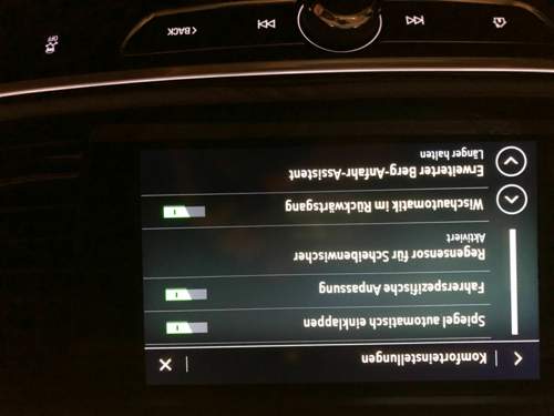

ich werde wahnsinnig. Meine Außenspiegel lassen sich nicht per FB Ein-/Ausklappen. Im Fahrzeugmenü findet sich kein Unterpunkt für die Einstellung der Spiegel. Fenster reagieren auf die FB.
Habe Memorysitze und Parkpaket mit 360°-Kamera.
Ich wäre sooooo dankbar, wenn das Problem lösbar wäre.
Danke!
Es ist vielleicht auch noch einen Unterschied welches Multimedia-System verbaut ist?
Also ich habe in den Einstellungen am Multimedia Navi Pro die Funktion "automatisches einklappen der Spiegel" aktiviert. Aber die Spiegel klappen bei mir NUR mit dem Knopf in der Tür. Über den Schlüssel geht da garnix. Und automatisch geht da auch nix.

Einfach länger auf schließen drücken bis die Spiegel anfangen sich zu bewegen, beim öffnen genauso.
Im Einstellungsmenü muss die Funktion natürlich aktiviert sein.
Nach dem Verriegeln erneut eine Sekunde lang auf e drücken, um die Spiegel einzuklappen.
Nach dem Entriegeln erneut eine Sekunde lang auf c drücken, um die Spiegel auszuklappen.
Diese Funktion kann in der Fahrzeugpersonalisierung aktiviert oder deaktiviert werden.
Fahrzeugpersonalisierung S 131.
Die Einstellungen werden automasisch für den verwendeten Schlüssel gespeichert S. 25
Wenn die Fenster schon reagieren, müssten die Spiegel dies vorher machen. Somit auf jeden Fall im Menü prüfen, wie von Pitt beschrieben.
Eigentlich recht einfach:
Einstellungen
Fahrzeug
Komforteinstellungen
Automatisches Anklappen der Spiegel
Ja

Aber automatische anklappen der Spiegel würde ja heißen, dass es beim verriegeln automatisch passiert, ohne irgendwas länger zu drücken.
Bei mir klappt das auch nicht :(
Ich hab schon so lange gedrückt, bis die Fenster sich öffneten/schlossen. Aber die Spiegel tun nix.
Reden wir hier vom automatischen einklappen beim verriegeln? ich glaube bei mir gibts die Einstellung gar nicht.
Aber ich kann manuell einklappen mit dem Schlüssel.
Was aber unpraktisch ist weil ich mit Keyless Go & Entry den Schlüssel ja eigentlich nicht mehr in die Hand nehmen möchte.
Das automatische einklappen beim verriegeln, geht bei mir indem ich solange (ca. 1,5 bis 2 Sek.) auf verrieglen drücke bis sich die Spiegel anfangen einzuklappen. Beim öffnen exakt das selbe.
