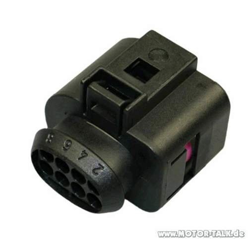

Hallo!
Habe folgendes Problem...
Anfang Februar wurde uns von einer autofachwerkstatt das elektrische Türschloss hinten links gewechselt
Dieses funktionierte auch ein paar Tage...
Nun kann man die Türe weder von außen noch von innen öffnen auch nicht mit der Fernbedienung....
Der Fehler lässt sich in der Werkstatt auslesen können aber über das Lesegerät das Schloss hätte nicht mehr ansteuern..
Habt ihr eine Idee wie man an dieses Schloss dran kommt??? Es reagiert gar nicht mehr...
Die Werkstatt weiß auch nicht weiter...
LG
Der Hutzelzwerg

Das Schloss ist in der Diagnose noch erreichbar?
Bei geöffneter Fahrertür den Stecker an der B-Säule von der Tür hinten links für 5 Minuten abklemmen.
Die Werkstatt soll sich die Schaltplãne der Zentralverriegelung besorgen um zu schauen ob man beim Stecker an der B-Säule die Motoren vieleicht direkt ansteuern kann.
Themenstarteram 23. Februar 2018 um 7:05
Das diagnosegerät zeigt zwar den Fehler an lässt sich aber nicht mehr ansteuern
Ich meinte auch Stecker von der Steckverbindung an B-Säule abziehen und vielleicht kann man die Stellmotoren im Türschloß direkt mit Spannung versorgen, wenn man natürlich weiß welche kontakte im Stecker zum Türschloß gehen.
Zum Schloß selbst geht von da aus nix. Nicht umsonst gibt es für jede Tür ein Türsteuergerät.
Ok das wusste ich nicht danke für die Antwort.
