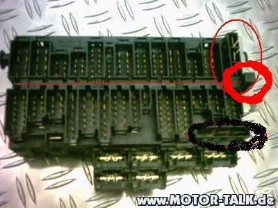

Hallo zusammen ! :)
Original geschrieben von Breaker334
Wo finde ich diese Sicherung? Und dan sollte alles wieder gehen?
Links unten neben dem Lenkrad das Ablagefach entfernen und wenn Du dann die neue ZE (->Zentralelektrik ->die Platte mit den Sicherungen und Relais ->neue ZE=Warnblinklichtschalter hinter'm Lenkrad!) verbaut hast, sollte es dann bei Dir die Sicherungs-Nr. 16 sein! ;)
(...Bilder dazu sind dann auch im Anhang zu finden!)
Grüße und 'nen schönen Samstag noch, Dynator :)

Auch wenn die Sicherungen heil aussehen, müssen sie es nicht sein.
Tausch mal die Sicherungen 18 und 21 gegen neue.
Wenn das dann immernoch nicht funktioniert, sehen wir weiter.
