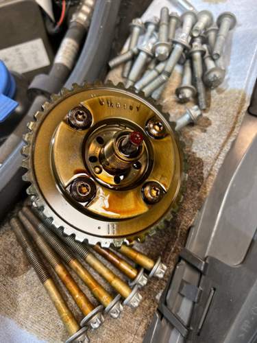

Wir haben hier einen S205 C180 mit M274 aus 02/19 (Mopf)
Und ich kann dir sagen, dass sehr wohl eine MKL ausgegeben wird. Es stehen keine weiteren Fehler im Speicher, nur das Mengenregelventil der Ölpumpe!
Ich weiss das hier und da erwähnt wird, das es ignoriert werden kann. Aber wie gesagt, wir haben die MKL an deswegen. Wir sind hier noch in Klärung ob es ein Update gibt welches die MKL bei dem Fehler unterdrückt.
Jedenfalls steht bei defekten oder stromlosen Ventil der volle Öldruck an was im Zweifel dem Motor besser bekommt als ein reduzierter Öldruck.

Bei uns leider anders. Siehe Bild. Ist ein S205 von 2019
MKL leuchtet auch deswegen. Wird Anfang Januar abgeklärt
