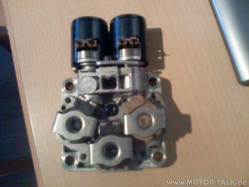

Hat vielleicht jemand von euch schon einmal ein Automatikgetriebe (z.B. CD4E im Mk II) selber instandgesetzt?
Die vielen Beiträge zu diesem Getriebe habe ich hier nun alle gelesen.
Ich frage mich nun: es muss sich doch mindestens _1_ erfahrener Schrauber daran gemacht haben, es selbst instandzusetzen... - oder werde ich wirklich der erste sein ?!?!?!?! :-)
Grüße, Carsten

Nein, bist nicht der Erste!!
Den Stecker auf dem Getriebe hast du schon gefunden? (Nicht den Stecker am Wahlhebelgeber!)
Code:

Folgende Adern am Stecker sind für:
grün/gelb -> sw/gelb = Spule 1
grün/gelb -> sw/blau = Spule 2
grün/gelb -> sw/orange = Spule 3
weiß/rot -> braun/rot, ist ein NTC, der die Öltemperatur im Getriebe misst!

Themenstarteram 6. September 2010 um 15:47
Du meinst den daneben? Ja. Den hatte ich rausgezogen, weil ich dann besser drankam an den Wahlhebelgeber.
Habe den Beitrag oben noch erweitert!
MfG
Themenstarteram 6. September 2010 um 16:00
Du willst also sagen: mal die drei Spulen prüfen und schauen ob der NTC was sinnvolles ausgibt?
Richtig!
Die Spulen sollten +/-10% gleich sein!
MfG
Themenstarteram 6. September 2010 um 16:16
Alles klar, wird gemacht!
Und verrätst Du schon den nächsten Schritt, je nachdem was dann rauskommt? :-)
Entweder gut, oder Spule defekt! Wenn Spulen schrott, dann muss der weiße Spulenblock ggf. erneuert werden.

Habe direkt gestern abend noch meine Hausaufgaben gemacht:
Der NTC lieferte kalt ca. 39 kOhm, und nach 10 Minuten Warmlaufen ca. 23 kOhm. Sollte daher vermutlich ok sein, richtig?
Zu den Spulen:
war ja klar, dass mir gestern abend auffiel, das mein L-Meter defekt zu sein scheint, ich konnte daher leider im Moment die Spulen nur auf Durchgang bzw. Widerstand messen:
(Nummern gemäß der Zeichnung oben im thread)
Spule 1 (grün-gelb/sw-gelb): 16 Ohm
Spule 2 (grün-gelb/sw-blau): 16 Ohm
Spule 3 (grün-gelb/sw-orange): 4,4 Ohm
[Alle Einzelwerte jeweils 3 mal gemessen.]

Wenn du unterwegs bist, funtzt, wenn er denn mal fährt, dein 4. Gang? Funktioniert die Wandlerüberbrückungskupplung?

Im 3. und 4. Gang, fällt nach 3-5 Sek. konstanter Fahrt, die Drehzahl um ca. 300 UpM ab. Die Kupplung überbrückt den Wandler. Damit ist direkter Kraftschluss da. Dies vermindert Verluste im Wandler und spart Sprit.
