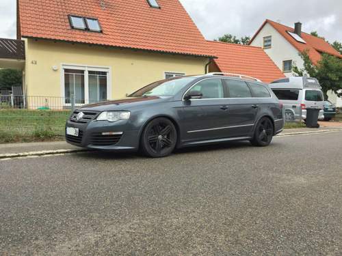

Meine Frage an euch, fährt jemand 245/35 R18 am B6?
Falls ja, könnt mir jemand ein Foto Posten?
Möchte mal abchecken wie das auf dem Auto aussieht.

Also ich hab auf dem R-Line 235/40 R18 Original von Werk aus drauf. 245 würde wahrscheinlich im Radkasten scheuern. Und das Fahrverhalten währe beschissen
Gpoint gibts ein Foto von deinem Auto mit deinen besagten Felgen/reifen?

Siehe http://www.motor-talk.de/.../Attachment.html?attachmentId=696972 => nur der 235/40 R18 paßt, auf 8.0 x 18, aber mit ET 44, nicht 35!
235/40 R18 auf 8j x 18" mit ET45 wäre so die Standardgröße, das sollte auf jedenfall passen. Wenn Du etwas Platz in den Kotflügeln schaffen möchtest, sollte auch ET35 gehen. 235/35 R19 ist quasi genauso groß, sieht besser aus, ist aber unbequemer und teurer. Kannst auch auf 20" gehen, aber dann wirds schon extrem. Ist deiner tiefer? Mit größeren Felgen wird dein Auto noch höher wirken..18" + 30mm Tieferlegung finde ich ok. 19" + 40-50mm finde ich auch ok.
235=Reifenbreite in mm; Bestimmt Grip und Traglast und entscheidet ob der Reifen in Kotflügel passt
40=Die Höhe des Reifens beträgt 40% der Breite, also 235*0,4= 94mm; Bestimmt Komfort, Direktheit und Abrollumfang (Tachoverfälschung)
R18 = Für 18" Felgen
8j = Die Felge ist 8" breit
18"= Die Felge ist 18" groß
ET45=45mm Abstand zwischen Felgenflansch (Anschraubfläche) zu Felgenmitte. Eine Felge mit ET35 steht 10mm weiter raus, als eine mit ET45.
Je breiter die Felge und schmaler der Reifen, desto mehr wird er gezogen. Kann nötig sein, wenn man mit der Felge extrem weit raus möchte und der Reifen trotzdem noch in den Kotflügel passen soll. Wenn man es da übertreibt, wird das Fahrverhalten neg. beeinflußt und man hat keinerlei Felgenschutz.
Wenn die Felge schmal ist und der Reifen breit, sieht der Reifen so wurstig/ballon mäßig aus.

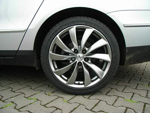

Hier währe eins
Danke Areks für die Top Erklärung.

Danke fürs Foto Gpoint, schönes Auto!
Denke die 235/40 R 18 sind vollkommen ausreichend, sehen schon geil aus am Auto.

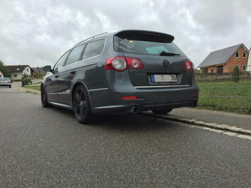

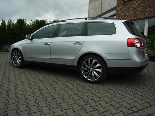

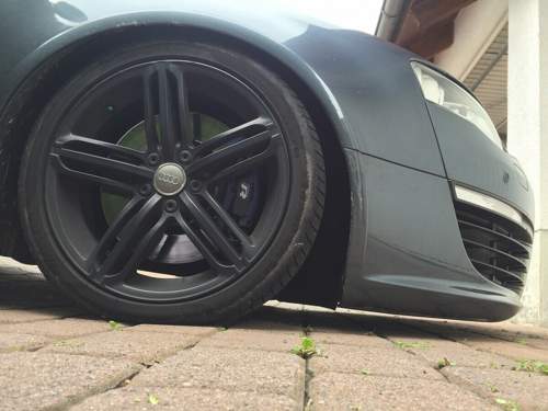

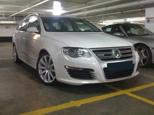

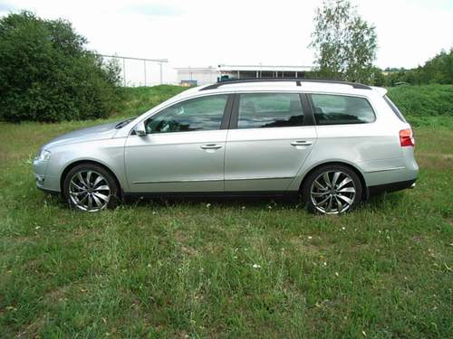

Habe noch ein paar Bilder für dich.
1) 235/40 R18 auf 8j x 18" ET45
2) 235/40 R18 auf 8j x 18" ET45
3) 235/40 R18 auf 8j x 18" ET45
4) 235/35 R19 auf 8j x 19" ET35
5) 235/35 R19 auf 8j x 19" ET35
6) 235/45 R17 oder so ähnlich..orig. VW Felgen
7) 235/35 R19 auf 8j x 19" hinten ET25
ET25 passt aber nicht mehr rein, muss die wieder rausschmeißen (oder Kotflügel ziehen)
Die schwarzen 18" mit Audi Emblem stehen übrigens zum Verkauf...
Kann man das Emblen tauschen? :P Hätte gerne schöne Sommerreifen, allerdings lieber 17", hab leider keinen Geldkackesel ;)
Kannst mir aber ja mal per PN was dazu schreiben.
Emblem kann man normalerweise bei Felgen (fast?) immer tauschen. Waren ursprünglich VW Embleme drauf, aber da es RS6 Look Felgen sind, hat mir das Audi besser gefallen. Ich meine der Unterschied bei den Reifenpreisen zwischen 17" und 18" wäre nicht sooo riesig. 19" wird dann eher teuer. Zumindest bei den Winterreifen. PN schreibe ich dir nachher.
