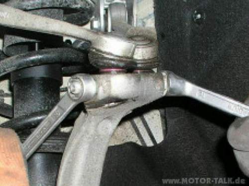

Hab mir gerade ein H&R Monotube zugelegt und der Einbau steht kurz bevor :)
Im schlauen Ezhold-Buch für den B8 "So wirds gemacht" steht, dass der Spurstangenkopf vom Radlagergehäuse gelöst werden soll. Dazu bräuchte man dann so ein Abdrückerwerkzeug.
In diversen threads, und auch in einer pdf-anleitung (http://www.a4-freunde.com/wiki/pdf/fahrwerk_b8.pdf) steht dort nichts davon. Rein mechanisch und platzmässig gesehen ist dass meiner Ansicht nach auch nicht erforderlich.
Was meint ihr? Erfahrungen?

Hi colti72,
habe gerade letze Woche auch meine Federn gewechselt......dazu muss ja auch das komplette Federbein vorne raus.
Meine Empfehlung:
- Rad ab
- Schrauben an den beiden oberen Querlenker Fahrzeugseitig entfernen und wegdrehen
- Schraube an Federgabel unten entfernen
- Koppelstange zum Niveau-Geber aushängen
- 4 Schrauben oben im Motorraum entfernen
- netten Nachbarn mit mindestens 80kg Körpergewicht holen, der sich bereiterklärt den Achsschenkel mit seinem Gewicht runterzudrücken
- Federbein "rausfummeln" - ist knifflig, geht aber
Die erste Seite wird Dir Probleme machen, weil man noch übervorsichtig ist.
Wenn Du die geschafft hast, ist die zweite Seite in 0,nix erledigt !!!
Wenn Du zumindest ein Hobbyschrauber bist, solltest Du das schaffen - ist kein Hexenwerk !

.......mach es so wie Artur und ich es gemacht haben - lass die von Artur genannte Schraube unberührt.
Du brauchst auch nicht die Mutter zu lösen!!!
Nimm nur die beiden Schrauben oben raus, die auf Seite 7 auf dem ZWEITEN Bild zu sehen sind. Das ist viel einfacher!!!
Löse die oberen Querlenke Fahrzeugseitig, glaub' uns !!
Den Spurstangenkopf brauchst Du dann auch nicht zu lösen.
Wie gesagt, wenn Du schon mal geschraubt hast, dann trau Dich ruhig - wenn nicht, dann lass es lieber von Jemandem machen, der Schrauber ist !!

gabe auch gerad noch einmal die Federn gewechselt. Spurstangen sollten schon gelöst werden, bei den obigen Anleitungen sind Vorschädigungen von Lenkgetriebe und Gleichlaufgelenken vorprogrammiert.....
Dämpfung um die Gelenkwelle ausbauen
Niveausensoren am Lenker unten abschrauben
Koppelstangenschrauben von Stabi oben und unten ausbauen
untere Gabelschraube ausbauen
obere Klemmschraube ausbauen
Spreizer einsetzen und die Gabel kann nach unten herausgenommen werden
Oben die beiden inneren Schrauben der Lenker vorn und hinten ausbauen
die lange Querschraube kann bleiben
Nach Ausbau des Einfüllstutzen für WiWa können die 4 Schrauben
schrittweise gelöst und ausgebaut werden, dabei Federbein festhalten und rausnehmen
Federspanner wird nur zum Ausbau der Serienfedern benötigt, bei kürzeren Ferdernn kann FB ohne zusammengebaut werden.
NUR bei Dämpferregelung muß die Position des unteren Federtellers zum oberen FB-Trägers mit Edding markiert werden, habe die Bohrung im Teller als Bezugspunkt genommen, mit Lineal nach oben verlängert und markiert,
müssen sich beim Zusammenbau wieder decken zur Gewährleistung der richtigen Magnetventilposition
Federbein einsetzen und mit den vier Schrauben nach Anleitung befestigen, schrittweises anziehen und weiterdrehen!
Die beiden oberen Lenkerschrauben einsetzen und Muttern nur so weit aufdrehen daß sich die Schraube noch drehen kann, NICHT festziehen!
Gabel wieder einbauen
Durch den Spreizer lässt sich der Dämpfer in die Gabel bis zum Anschlag einführen
untere Gabelschraube Mutter nur so weit aufdrehen, daß sich die Schraube noch drehen kann!
Spreizer entfernen und OBERE Klemmschraube festziehen
Koppelstange einbauen, Schrauben NICHT festziehen
Spurstangen wieder einbauen, da Spur ohnehin eigestellt weren muß, die alten Muttern verwenden, die NEUEN Muttern nach Einstellung verwenden.
Die Einstellbleche der unteren Querlenkerschrauben mit Edding markieren, die Muttern lösen, so daß sich die Schrauben drehen können.
Nun kleine Strecke fahren, am besten Kopfsteinpflaster, dadurch setzen sich die Gummibuchsen
der Lenker in ihre neuen Positionen.
Am Besten auf Grube fahren und die unteren NEUEN Lenkerschrauben nach Anleitung und den Markierungen festziehen, NICHT auf Hebebühne, Fahrzeug muß auf den Rädern stehen!
Mit zwei Wagenhebern oder Stütze mit umsetzen das Fahrzeug vorn nach Raddemontage an Radnabe so anheben, als ob es auf dem Rad steht.
Nun sämtliche noch lockeren Schrauben nach Vorschrift festziehen!
ALLE gelösten Schrauben und Muttern sind zu erneuern!
Warum?
Einfach mal versuchen eine alte und neue Schraube mit den Gewinden ineinander zu legen.....
Dieses Lösen der Lenkerschrauben und der Setzvorgang wird gerne unterlassen, da die Gummibuchsen jedoch nur einen begrenzten Verstellbereich haben werden diese bei z. B. Tieferlegung noch zusätzlich vorgespannt und reissen in absehbarer Zeit.......
Dann ist noch Achsvermessung notwendig und Grundeinstellung von LWR und ACC.

Vielleicht sollte man an dieser Stelle auch gleich nochmal auf die "Zerbrechlichkeit" des Achsschenkels/Radlagergehäuses bei falscher Handhabung (siehe Seite 7 der PDF Anleitung) hinweisen. Aufspreizen kann hier zum Bruch führen.

Die Bruchgefahr war auf den oberen Teil des Achsschenkels bezogen, da wo die oberen Lenker eingehängt sind.
