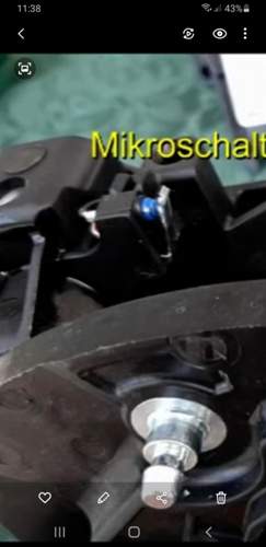

Folgendes Problem ist bei meinem Insi aufgetreten. Ich schalte den Wählhebel in Stellung P, was mir auch im Display angezeigt wird. Aber sobald ich den Motor ausschalte, meckert er mit mir, das sich der Wählhebel nicht in Stellung P befindet. Ich muss dann immer auf den Wählheben kloppen oder daran rumrütteln. Hab schon mal die abdeckung abgenommen aber es war nix besonderes zu erkennen. Termin kann ich erst kommende Woche bei opel machen. Hat jemand das Problem schon mal gehabt oder kann mir etwas dazu sagen?
Es handelt sich um einen 2 Liter Diesel mit 170ps und Automatik.

Bei mir funktioniert es ganz gut, die Taste der Sperre ein paar mal zu drücken, dann muß man keine Gewalt ausüben oder das Auto erneut starten um nochmal hin und her zuschalten.
neuen wählhebel und gut is.
Mittwoch hab ich Termin. Dann weiß ich mehr und werde berichten.
So, neuer Zwischenstand. Der FOH stellt jetzt eine Kulanzanfrage zwecks neuem Wählhebel. Laut Aussage vom Autohaus springen die Werte eines Potentiometers hin und her, welches für die Erkennung von P verantwortlich ist.
Das Problem hatte ich auch. Bei mir wurde innerhalb der Garantie der Wahlhebel ausgetauscht.

Ach @Omegabesitzer hauptsache was geschrieben. Es geht hier nicht um sparen wollen. Das Fahrzeug befindet sich seit Juli 2019 in meinem Besitz, gekauft vom OH. Erstzulassung 02/18. Heißt, da ist nix mit Garantieverlängerung. Und in das normale Gebrauchtwagengedöns fällt der Wählhebel nicht rein. Und normalerweise sollte man mit dem Teil keine Probleme haben. Wie dem auch sei, nachdem ich das Problem heute wieder öfter hatte, hab ich mal die Abdeckung abgenommen. Den Taster kann man ganz gut erkennen, aber wirklich dran kommt man da auch nicht. Im Insignia A Forum gab es auch mal den tip, einen schrumpfschlauch über den metallstreifen zu ziehen, damit der Kontakt besser ist. Sollte beim B also auch funktionieren.
