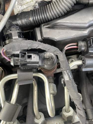

Ich fahre einen Golf 6 1,6 TDI aus dem Baujahr 2011. Grade ist mein Motor in den Notlauf gegangen und die Vorglühanzeige blinkt auf. Im Fehlerspeicher ist hinterlegt Einspritzventil Zyl. 3 elektrischer Fehler im Stromkreis. Wahrscheinlich ist dann ja das Einspritzventil hinüber. Hat jemand Erfahrungen mit der Reparatur davon durch eine Fachwerkstatt? Funktioniert das gut ? Und ist es sinnvoll gleich alle 4 Einspritzventile einzuschicken ? Außerdem bin ich mir nicht ganz sicher, von welchem Hersteller die Ventile sind, von dem Aufdruck (siehe Foto) werde ich nicht ganz schlau. Kann mir da einer weiterhelfen ?
Vielen Dank.

Hallo
Muss mit Diagnosetool angelernt werden.
1x Einspritzdüse kostet so um die 500 +- .
Dehnschraube sollte neu kommen und Dichtsatz für die 4. Einspritzdüse solltest nicht vergessen.
4. Einspritzdüse muss auch raus.
Arbeit wenn alles rausgeht und mit entlüften ca. 1-2 h.
Wenn Sie nicht rausgeht dann viel Spaß.

SVO könnte vielleicht für Siemens/VDO stehen, ist meines Wissens in Conti aufgegangen. Als meiner kaputt war gab es passende Ersatzteile von Conti oder Denso meine ich.
