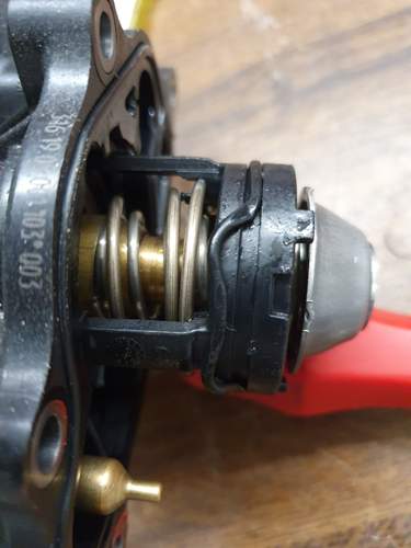

Ich habe seit Gebrauchtkauf immer mal wieder Fehler P00128 bekommen (vorwiegend bei kälterer Witterung). Ursache dürfte wohl klar sein: Kühlmittelthermostat kaputt. Habe daher auch schon einen neuen Thermostat gekauft, bin aber aufgrund angespannter persönlicher Situation nicht zum Einbau gekommen.
Deshalb habe ich den Fehler halt immer "mal eben" wieder gelöscht (ca. 1x alle drei Monate), da es sich anfühlt, als ob die Motorsteuerung durch den Fehler in Notlauf geht (schlechtere Gasannahme bei niedriger Drehzahl) und der Notlauf das Problem meiner Meinung nach eher verschlimmbessert.
Seit voriger Woche lässt sich der Fehler aber nicht mehr löschen. Das billige Diagnosegerät (das bisher die Löschung immer ausgeführt hat -> MKL erlosch!) zeigt an: "Erase failure. Turn key on with engine off". Wie man sich vorstellen kann, habe ich genau das in allen erdenklichen Varianten probiert, ohne Erfolg, es kommt weiterhin die Meldung vom Diagnosegerät.
Weiß jemand, ob das Motorsteuergerät das Löschen irgendwann verweigert? So nach dem Motto: "dududu, du sollst doch nicht einfach den Fehler löschen, sondern reparieren". Erschiene mir zwar logisch, aber doch ein sehr massiver Eingriff in meine Entscheidungsfreiheit.

Würde erstmal den Thermostat tauschen dann weitergucken. Wenn es dann immernoch Probleme gibt dann mal mit xentry oder Star Diagnose versuchen

Du kannst das Wasser auch unten ablassen per ablasschraube und dann in ein Eimer fließen lassen oder so. Musst nichtmal das ganze Wasser ablassen 2-3 Liter reichen

Du hast dir wahrscheinlich noch nicht einmal den Einbauort von dem Thermostaten angeschaut. Der ist im unteren Teil des Zylinderkopfes verbaut. Unseren CGI EVO habe ich nach der Thermostat Erneuerung und tagelangen erfolglosen Versuchen schlußendlich nur mit Unterdruck wieder vollständig befüllt bekommen.
Du musst wenn du das Gelände nicht einsauen willst, das Kühlwasser vorher unten an der Ablassschraube am Kühler ablassen.
Ach ja und dann gibt es da ja noch eine hydraulische Servolenkung. Aber das kleine Hindernis bemerkst du dann schon. :D
