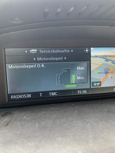

Guten tag,
Fehlercode 2e7c bsd kommunication fehler ist vorhanden in motorsteuergerat. Dazu kommt, das mein olanzeige nicht geht. Er bleibt immer auf einem balken stehen.
Erneuert sind IBS-sensor ( Hella ) und olstandsensor ( original bmw.
Hat jemand noch weitere vorschlagen??

Bevor du Teile auf Verdacht wechselst, hier mal was man bei dem HEX Code tun soll.
1. Alle BSD_Komponenten (Lichtmaschine, Batteriesensor, Wasserpumpe) bis auf den Ölsensor abklemmen. Fehlerspeicher löschen. Zündung aus/ein. Wenn erneut Fehlercode abgelegt: QLT ist defekt und muss getauscht werden. Prüfung wiederholen.
2. Wenn nach QLT-Tausch erneut Fehlercode abgelegt: -> Kabelbaum (BSD_BUS) und alle Steckverbindungen auf Korrosion und Kurzschluss nach Masse/UBatt prüfen.
3. Wenn nach QLT-Tausch kein Fehlercode mehr erscheint: -> QLT war defekt.
4. Wenn nach Abklemmen aller Komponenten (außer QLT, wie unter 1.) kein Fehlercode abgelegt ist: -> Der Fehler liegt bei einer der anderen BSD_Komponenten. Jetzt Wasserpumpe anschließen und alle Fehlerspeicher löschen, Zündung aus/ein.
5. Wenn jetzt bei angeschlossener Wasserpumpe und QLT kein Fehlercode abgelegt ist -> Lichtmaschine anschließen.
6. Wenn bei angeschlossener Wasserpumpe, QLT und Lichtmaschine kein Fehlercode abgelegt ist -> Batteriesensor anschließen.

Wo hast du denn den Ablauf her?
Daumen hoch.
Qlt? Olsensor hiermit gemeint??
Olstandsensor ist bereits neu, original BMW
QLT = Qualität- und Zustandssensor (vom Öl)
Also ja.

Wenn der i.O. ist, geht es ja bei Punkt 2 weiter.
Es können aber auch Neuteile schon mal defekt aus der Schachtel fallen ;-)
Defekt aus der schachtel? Hoffe ich nicht, kostet 220
Zundung aus/ein unbedingd notwendig? Habe die einzelne bauteile mal abgesteckt gehabt, hat aber nicht gebracht
Wenn es nicht notwendig wäre, warum sollte es dann da stehen?
Wäre ja Sinnlos wenn es nicht gebraucht wird.
Nichts boses gemeint. Versuch nur die verdamte fehler zu losen
Nur abgesteckt oder auch wieder angesteckt? Wenn nur abgesteckt, wie soll da der Fehler verschwinden, er könnte max. nur anders lauten, drin steht dieses Bauteil aber immer noch.
Und wenn wieder angesteckt kann max. der Fehler von vorhanden ja auf nein springen aber im FS wird er immer noch aufgeführt bis er gelöscht wird.

Alles klar ! aber konnte es auch das DDE selber sein? Habe ich auch irgendwo gelesen ? Warum auch nicht ein peilstab??
