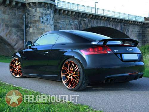

Möchte meine 7 Doppelspeichen eintragen lassen da im KFZ Schein nur die 16 " eingetragen sind. Der TÜV sagt mir ich müsste eine COC Bescheinigung haben.
Kennt das jemand? Hat irgendjemand so eine Bescheinigung oder einen anderen Nachweis
womit man die Felgen eintragen lassen kann???

wenn es original Felgen sind, musst du nichts eintragen lassen. Alle zulässigen Reifengrößen stehen in der EWG Bescheinigung.

die hast du bei Auslieferung zusammen mit dem Fahrzeugbrief bekommen.

Ist mit Fahrgestellnr. Eine neu ausgestellte EWG-Genehmigung kannst du bei Audi anfordern, kostet 35€ + Versand als Einschreiben.
Alternativ kannst du dir die EWG-Genehmigung von irgendwem kopieren, damit beim TÜV vorfahren und eintragen lassen (i.d.R. klappt das, wenn der Prüfer nicht gerade ganz schlecht drauf ist). Billiger als die o.g. 35€ ist das allerdings nicht.

Kann hier nur zustimmen. Die EWG ist das einzige Dokument wo ALLE orignalen Felgen drin stehen.
Weder in Zulassungsbescheinigung 1 oder 2 stehen Sonderfelgen drin, sondern nur die Minimalen.
Die EWG bekommt man beim Kauf mit, ansonsten ist was faul und eintragen muss man auch nix.
Zur Sicherheit ne Kopie ins Fahrzeug, ansonsten muss dir die Rennleitung erstmal nachweisen dass was illegal ist ;)

habe sie vor mir liegen. Ist fahrzeugbezogen (FG Nummer und Stempel der Zulassung mit Nummernschild).
Wenn das FZ finanziert ist soll dir die Bank die Kopie der EWG zusenden.

Selbst wenn das FZ finanziert ist, sollte man die EWG haben.
Ansonsten frag den Händler oder die Bank an...
Alles klar, hab sie heute beim Händler angefordert.
