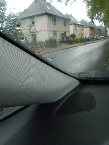

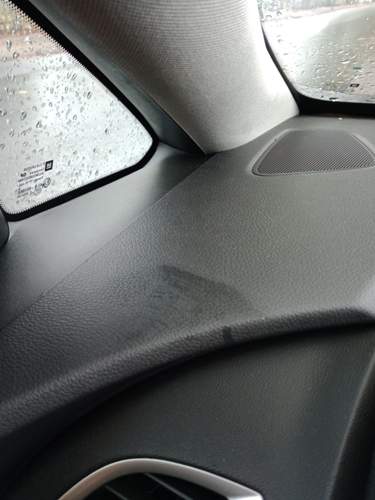

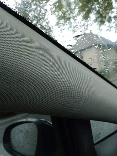

Nachdem es bei uns die ganze Nacht stark geregnet hatte, fand ich morgens Wassertropfen auf meinem Armaturenbrett.
Im Bereich der A-Säule war alles durchfeuchtet...
Ist das ein bekanntes Problem beim Astra J ? Vllt. ein Problem mit der Windschutzscheibe ?
Astra 1.6 Turbo MJ 2010
Ich habe mal Bilder eingefügt.
Danke im voraus für Eure Aufmerksamkeit

Ich habe Probleme mit Feuchtigkeit am Heck. Am rechten hinteren Dachhimmel war letztens alles Feucht. Das Wasser tropft auf die Schiene vom Kofferraumrollo und von dort dann in die Reserveradmulde. Ich habe jetzt die Dachreling mit Sikaflex abgedichtet und auch diverse Anbauteile an der Kofferaumklappe. In einem andere Treat habe ich gelesen, daß Scheiben nicht richtig geklebt waren. Der Astra J hat mit Wassereintritt auch so seine Probleme. Ich hoffe, daß i h die undichte Stelle erwischt habe.
Würde auch auf undichte Scheibe tippen, hab das auf meinem Toyota gehabt nach Einbau einer Werkstätte (Vorbesitzer).
Hab dann Verkleidungen innen soweit entfernt (weggebogen) und überall "nachgeklebt" auch von aussen unter so einer Gummilippe. Seitdem ruhe.
Hab aus dem Zubehör Scheibendichtmasse genommen, zu verarbeiten wie Silikon.
Dein Astra ist eine Limo?? Oder ein ST? Hast du ein Glasdach / Panoramadach, dann könnten evtl. die Abläufe dicht sein.

@Opern Geist
Dann bleibt eigentlich nur eine fehlerhaft verklebte Scheibe.

Da wird der Rahmen verzogen sein und damit evtl. die Dichtspur zu dünn aufgetragen. Schlimmstenfalls sorgte Torsion beim fahren dann für ein lösen der Dichtspur.
