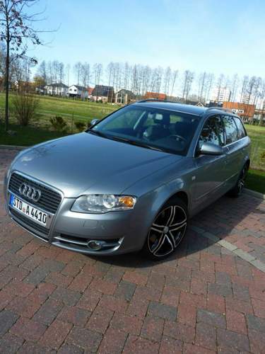

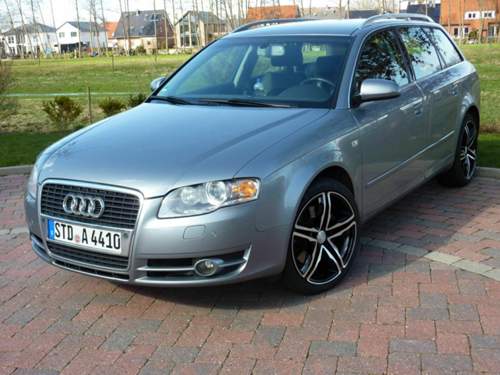

Ich hab mir einen Satz neue Felgen für den Sommer gegönnt. Es sind diese hier in 18" ET35:
http://www.felgenoutlet.de/.../Wheelworld_WH11_SP_
Reifen (2000km alte ContiSportContact 5) draufziehen lassen und dann selbst montiert. Ich hatte erst die Zentrierringe vergessen => Flattern im Lenkrad auf dem Weg zum Job, nichts extremes, nur leichtes Flattern.
Nach 50km im Schleichtemo bin ich am selben Abend zum meinem :) Audi und hab die Felgen nochmals montieren lassen, diesmal mit den mitgelieferten Zentrierringen. => wieder Flattern, zwar besser aber noch deutlich spürbar.
Setzt deutlich bei 100km/h ein und wird mit steigender Geschwindigkeit mehr zu Vibration und wird dann von Straßenunebenheiten und den Fahrgeräuschen geschluckt.
Habe ich nun mit den ersten 50km Fahrt etwas am Fahrwerk/Radnabe angerichtet oder hat es auch der :) nicht geschafft die Felgen korrekt zu zentrieren?
Mit Winterreifen/-Felgen war alles TipTop und die Sommerreifen (s.o.) habe ich letzte Saison auf anderen Felgen gefahren, da war auch alles OK.

Gehört zwar nicht zum Thema: Die Felgen sehen geil aus!
Hehe, danke. Als erstes dachte ich scheisse, das sieht zu prollohaft aus aber von Tag zu Tag find ich die geiler :)
