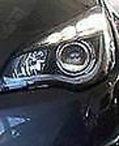

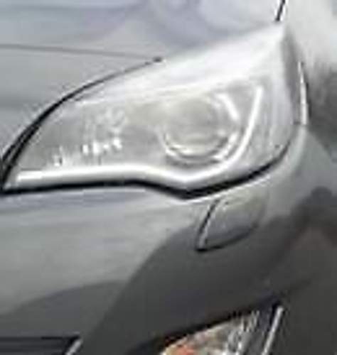

2) In den Anzeigen sind mir einige Fahrzeuge aufgefallen, die als Ausstattungsmerkmal keine Xenonscheinwerfer angegeben haben. Auf den Bildern ist aber eine Scheinwerferreinigungsanlage zu erkennen. Gibt es wirklich Ausstattungsvarianten, bei denen kein Xenon an Bord ist und trotzdem eine SWR verbaut ist?

Die Scheinwerferreinigungsanlage gab es auch einzeln. Xenon ist sehr einfach an der runden Linse zu erkennen. Die Halogen-Ausführung sind Reflektionsscheinwerfer ohne Linse.

Zu der Xenon Frage, dann müssten z.B. die beiden anliegenden Scheinwerfer definitiv Xenon sein?

Das sind Xenon Scheinwerfer, denn nur diese haben diese Linse und die SWR ist auch vorhanden.
