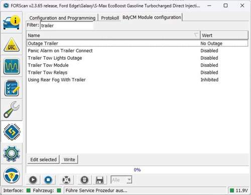

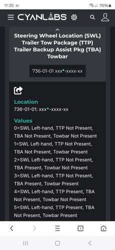

ich habe in meinen S-Max (Bj. 2018) eine abnehmbare AHK nachrüsten lassen. Diese funktioniert einwandfrei (Blinker, Bremslicht, etc.).
Allerdings piept das PDC ständig, wenn ich bei montiertem Anhänger/Fahrradträger rückwärts fahre. Muss man die Anhängerkupplung freischalten lassen, damit das System weiss, dass es z.B. das hintere PDC bei angeschlossenem Hänger deaktiviert? Von anderen Autos kenne ich es so, dass die Elektronik bei angeschlossenem Anhänger-Stecker erkennt, dass ein Anhänger dran ist und dann das PDC deaktiviert.
Die einbauende freie Werkstatt teilte aber mit, dass der S-Max ab Werk bereits eine AHK-Vorbereitung besitzt und dann schon alle Steuergeräte freigeschaltet wären. Eine Abschaltung des PDC bei angeschlossenem Anhänger gäbe es bei Ford (noch) nicht.
Den PDC könne man aber mit dem Taster in der Mittelkonsole deaktivieren.
Ist diese Aussage korrekt?

Boah Gurkentruppe... na klar musst Du die AHK freischalten lassen!!! Wie soll die PDC denn sonst den Anhänger erkennen?
Wo hast Du die AHK einbauen lassen?
Bei angekoppelten Anhänger kommt eine Meldung, Anhänger angekoppelt. Wenn der Anhänger dran ist, dann erscheint beim Rückwärtsgang eine Art Anhängersymbol und die hinteren PDC sind dann deaktiviert.

Ich habe dir mal aus meiner Rechnung von S&E den Passus kopiert, in der die Freischaltung mit einem Gutmann Tester vorgenommen wurde, jedoch noch auf weitergehende Arbeiten durch den Fahrzeughersteller hingewiesen wird. Dummerweise hat meine PDC daraufhin nicht abgeschaltet, ich musste mit dem Galaxy nochmal zum Ford Händler.
Deswegen kann ich reinen Gewissens feststellen, das eine Freischaltung erforderlich ist :).
Und nochmal die Frage, welche AHK und welchen E-Satz hast Du eingebaut bekommen?

Freischaltung erforderlich Nein (Freischaltung nur für Zusatzfunktionen nötig) - genau so etwas ist die PDC
Themenstarteram 17. Dezember 2018 um 17:32
Ja, genau. Hab's verstanden ;-). Die Grundfunktionen gehen ja auch. Fahre zum FFH und lasse es codieren. Danke!
