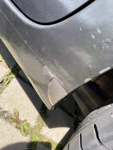

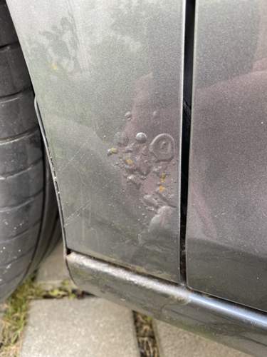

Hab mal eine Frage bezüglich des Rostes auf den Fotos, die Blasen sind vorne da kann man bestimmt nichts mehr machen nehm ich an(also Spachteln oder Ähnliches) und die anderen beiden sind hinten. Was ist eure Einschätzung was sinnvoll wäre und in welchen preisrahmen sich das ganze bewegt?
Achso, hat jemand eine Erklärung warum die Farbe unten rechts abgeplatzt ist? Weil vom Rost scheint mir das nicht da da ja offensichtlich keiner ist.

Vermute mal dass da ein Heimwerker ein paar Beulen unter Spachtel und Farbe Versucht hat zu verbergen.
MfG kheinz

Hinten sieht das so aus, als wäre da schon mal was gemacht worden. Und vorne ist leider eine typische Stelle, weil sich im Radhaus die Feuchtigkeit und Schmutz sammelt, wenn man den Radkasten nicht regelmäßig (1-2x im Jahr) sauber macht( Radhausschale ab und dann dahinter sauber machen).
@Tim28_99 das sieht alles nach einem typischen Pfusch aus !

Da muss ein Karosseriebauer Ran!
Alles großflächig bearbeiten und Lackieren! Sonst kannst du nächsten Sommer deine Hand von da reinstecken!
Der Winter wird sein Spaß haben! Auf keinen Fall in die Länge ziehen!

Es muss fachmännisch gemacht werden sonst hast du nach paar Wintern wieder das gleiche Problem!

@Timo_28_99 Ich glaube der Händler wird da nichts kostenlos richten. Der Rost war bei kauf schon da, und kam nicht erst zufällig in 2 Monaten zum Vorschein. Die Blasen im Lack sind schon länger gewesen, gerade beim Voko links. Beim Kauf übersehen ? Hinten sieht es so aus als wenn der da mal einen Unfallschaden hatte, der aber nicht korrekt Instand gesetzt wurde. Da wurde nur dick Spachtel aufgetragen. Steht was von Unfallfrei im Kaufvertrag oder nicht. Da ist nichts mit Gewährleistung, der Händler wird sie da voll raus Reden, da der Rost offensichtlich war. Aber viel Glück beim versuch.

Na dann mal Vielglück. Vorn wird es aber auch teuer, da muss ein neuer Kotflügel rann und der Schweller vorn ist ja auch stark vom Rost befallen. Dort muss auch dringend was gemacht werden.
