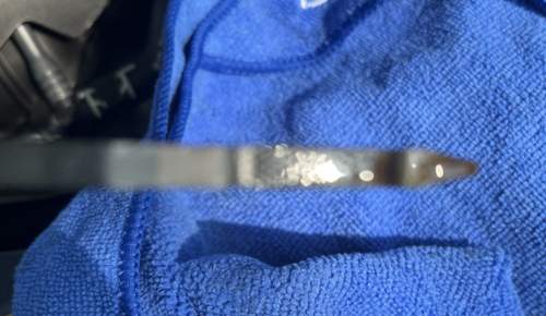

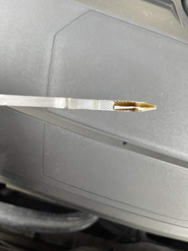

mein Golf Variant 1.5 TSI 130PS von 12/2019 hat folgendes Problem:
Im kalten Zustand Öl stand zwischen MIN und Max
Fahr 7 km zur Arbeit, stelle das Auto ab, messe nach knapp 10 Minuten und der Ölstand befindet sich kurz vor Max. Man sieht richtig wie sich Benzin im Öl befindet.
Habe diesbezüglich bei VW nachgefragt und die meinten es käme zur Ölverdünnung ein bekanntes Problem bei TSI Motoren ich sollte nur drauf achten, dass der Öl stand nie über Max kommt.
Zu dieser Ölverdünnung durch Sprit soll es angeblich wegen Kurzstreckenfahrten kommen.
?Ich sollte einen Ölwechsel machen und VW wollte eine neue Software drauf spielen? Warum? Was soll das bringen?
?Bin letztes Wochenende 100 km auf der Autobahn gefahren nach dem abstellen 10-15 Minuten gewartet und habe dann Öl kontrolliert und habe etwas weniger Öl Anstieg bemerkt.
Kein Wasserverlust
?Kein Leistungsverlust
Hat jemand von euch auch das Problem gehabt bzw wurde es beholen?
Das Auto habe ich seit knapp 3 Monaten letztes Jahr im Juli wurde bei 19838km bei VW das Öl gewechselt OW20. War ein Leasingfahrzeug und stand bestimmt die ganze Zeit nur rum.
Jetzt habe ich ein Kilometerstand von knapp 22Tkm und soll ein Ölwechsel machen???
?würde mich über jede Info freuen
Lg an euch Frank

Das ist völlig normal. Außerdem kann man Benzin im Öl nicht sehen, Benzin ist in Öl löslich und deshalb vermischen sich Öl und Benzin. Wenn (sehr viel) Wasser im Öl ist, kann man das sehen, das bildet mit Öl eine schaumige Emulsion. Glaube ich aber auch nicht. Dass da eine Fremdflüssigkeit im Öl "gesehen" wird, dürfte eher ein psychologischer Effekt sein.
Also in größeren Mengen sollte kein Benzin im Öl landen. Aber das merkt man dann recht schnell durch den Kolbenfresser ;)
Aber zumindest nach einmal auf der Autobahn durchheizen (warm fahren und dann ein bisschen 150-180 hochziehen und wieder kalt fahren) sollte der korrekte Füllstand angezeigt werden und Wasser und das bisschen Benzin ist weg.

Meine Erfahrung: Ölstand messen nach (kurzer) Fahrt, egal ob 1/5/10 Minuten gewartet, kann relativ unterschiedliche Ergebnisse bringen.
Ich messe immer morgens bzw. wenn das Auto länger stand im kalten Zustand, im Optimalfall nach vorher längerer Fahrt. Die Pegelstände dabei sind sehr konstant, heisst bei mir kein merklicher Verbrauch oder Verdünnung.

@Frank0312: Du hast eine komplett falsche Vorstellung von dem, was man unter "Ölverdünung" versteht. Du bist der Meinung, dass der Vergleich "Ölstand bei kaltem Motor und Ölstand bei warmem Motor" eine Ölverdünnung zeigen könnte. Es handelt sich dabei aber nur um die Wärmeausdehnung (vorher hat das Öl Außentemperatur, später ca. 90 Grad). Ölverdünnung kann man nicht nach einem einzigen Kaltstart am Ölmessstab ablesen.
Ölverdünnung tritt erst nach Wochen oder Monaten auf und auch nur dann, wenn man zwischendurch nie eine längere Strecke fährt. Ottokraftstoff dampft bei heißem Öl relativ schnell wieder aus. Ölverdünnung hat bei deinem TSI auch nichts mit der OPF-Regeneration zu tun, der Vergleich mit der DPF-Regeneration passt da nicht.

Aber wie kann ich das denn verstehen nach 100km Autobahn bei Tempo 130-140 km/h Auto abgestellt 15 min gewartet, Ölstand kontrolliert und wieder festgestellt im Bereich um Minimum und +2mm etwa braunes Öl und von da an bis hoch auf etwa 1mm unter Maximum helle Flüssigkeit?
Vielleicht kann das mal jemand bei seinem Golf kontrollieren ob nach der Fahrt wenn der Motor warm war und nach etwa 15 min Öl misst ob sich das auf dem Ölmessstab auch bemerkbar macht das das das Öl von min zu Max heller wird ??

Nein ich mach das immer so um 15min auch mal um 10min oder früher das ist ja nicht das Thema…das was ich an dem Messastab sehe macht mir Sorgen um Minimum braun nach oben hin zu Max helle Flüssigkeit
@Frank0312 schrieb am 27. Mai 2023 um 12:16:22 Uhr:
Also erst war es der Höhenunterschied am Messstab zwischen kalt und warm und jetzt glaubst du eine Art "Schichtung" am Peilstab zu erkennen? Wenn der Motor vorher lief, dann sind alle Kondensat-Anteile (Wasser und Kraftstoff) als Emulsion im Öl verteilt. Da entsteht keine sichtbare "Schichtung" am Peilstab.
Wenn ich es richtig sehe, ist das Öl erst seit 2000 km drin, da würde ich nicht über einen Wechsel nachdenken, eher über die Interpretationen dessen, was man da misst und sieht. ;-)
