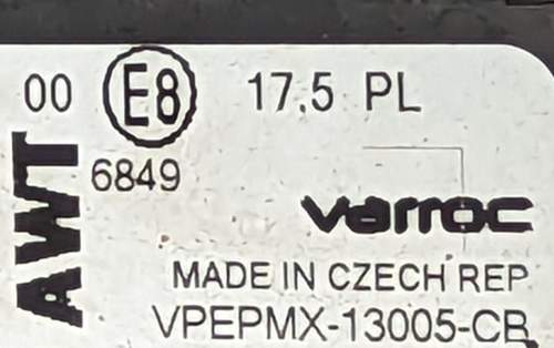

Ich würde es schön finden, meinen Meriva B mit LED-Lampen ausstatten zu können.
In der Osram-Beschreibung für die LED-Lampen zum Meriva B ist aufgeführt, dass die Scheinwerfer die Genehmigungsnummer E8 6848 haben müssen.
Auf meinen Scheinwerfers steht E8 6849. Hat sich das Thema damit für mich erledigt?

wenn es auf allen beiden steht dann ja auch warten.
Themenstarteram 1. August 2023 um 9:43
Meine Hoffnung wurde zur Nichte gemacht.So richtig verstehen kann man das auch icht daß imselben Fahrzeugtyp zig unterschiedliche Scheinwerfer verbaut werden. Hier auf meine Anfrage ob ich Hoffnung haben kann das auc die E4 zugelassen werden kam dies.

Also bei mir steht auf dem Aufkleber
E8 6848 paßt also.
Zusätzlich ist im Plastik (oberer schwarzer Rand, Motorhaub aufmachen)
eingeprägt
E8 6848 6849 6850
6852 6853 6854
Vieleicht da noch mal nachsehen, wenn es ein H7 Scheinwerfer ist.

@EASY2009 Welche SW hast Du, mit oder ohne Kurven Licht? Und welches BJ?
Andre
Hallo Clumpsy,
wo hast Du die Scheinwerfernummer gefunden?
Entweder bin ich blind, brauche eine neue Brille oder sie ist gut versteckt. Kannst Du mir helfen?
Danke vorab.
PhiHuKi
