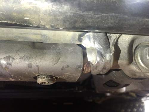

Hallo Forum,

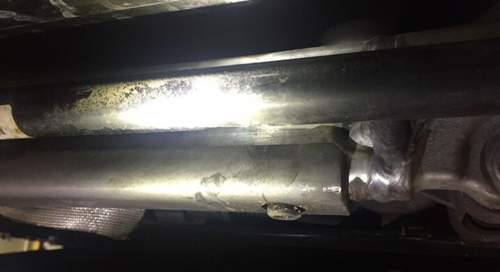

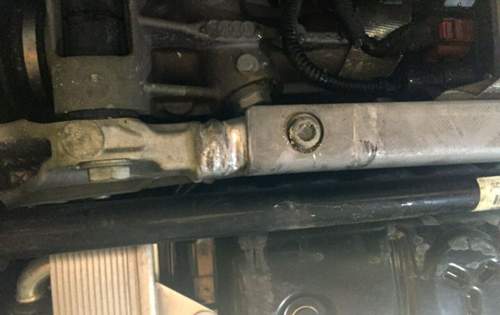

lange war es ruhig um mich, nun hatte ich aber eben eine sch... Situation. Bei Regen, Dunkelheit und dem Versuch eine Straßensperrung zu umfahren, bin ich in eine Straße in einem sehr schlechten Zustand geraten. Nach schon ca. 10 Metern gab es ein lautes Geräusch: Ich bin krass aufgesetzt. Ist nicht so ungewöhnlich, dass ich mal den Bordstein streichel, aber diesmal war es ein Knall, der mich auch aus den letzten Gedanken zur Arbeit riss.
Da meine Audi-Werkstatt lange Öffnungszeiten hat, bin ich dort gleich auf die Bühne. Es war dann schnell zu sehen, dass der Aggregateträger vorne einen mitbekommen hat. Siehe Bilder. Meine Versicherung schickt nun einen Gutachter, der über den weiteren Verlauf entscheidet. Da der Träger aber auch ganz leicht nach hinten gebogen und die Kerbe recht groß ist, sieht alles nach einem sehr aufwändigen Austausch aus.
Shit happens, ich habe Vollkasko. Aber: Ich habe auch ein Tages-Ticket für diesen Freitag zum freien Fahren in Padborg/DK. Und mich darauf auch schon sehr gefreut.
Die Werkstatt sagt, nicht fahren. Es ist nicht abzusehen, wie sehr die Stabilität des Trägers verletzt ist.
Was sagt das Forum?
Danke für schnelle und fundierte (soweit das aus der Ferne möglich ist) Einschätzungen!

Ich wäre an der Stelle weniger ängstlich damit zu fahren, es wird deswegen nichts brechen. (klar muss es dennoch ausgetauscht werden).
Du erwartest doch nicht ehrlich von einem hier aus Forum dir eine Absolution in die Fahrtauglichkeit deines beschädigten Hobels zu geben, oder?
Zu dem sich den Schaden auch erstmal ein von der Versicherung bestellter Gutachter angucken und bewerten will?!

Da du ja um eine (unverbindliche und grobe) ENISCHÄTZUNG gebeten hast, würde ich sagen, dass es erstmal nicht so schlimm aussieht. Aus eigener (leidvollen) Erfahrung weiss ich, das der Träger sehr stabil ist. Zur Sicherheit vielleicht noch mal eine freie Werkstatt kurz draufschauen lassen.
Mich erinnern die Fotos an ein 8K Vermietfahrzeug, welches mit einem sehr ähnlichen Schaden mit einer Selbstverständlichkeit bis ans Ende seiner Laufzeit (>10000km) so weiter verliehen wurde. Es hatte sich nämlich kein Mieter zu dem Vorfall bekannt. :)
Dein Schadensbild schaut eher nach einem mitgenommenen Stein aus und nicht nach einem Aufsetzen. Was für eine Geschwindkeigkeit hattest du zum Zeitpunkt des Knalls auf dem Tacho?
Ich würde mir auf die Schnelle nicht sooo viele Gedanken machen, da ein Riss erstens nicht ersichtlich ist. Das Auto im Grenzbereich zu bewegen, wäre jedoch abzuraten. Aber ein normales Reisen fände ich unbedenklich. Der Tausch der beschädigten Bauteile sollte aber schnellstmöglich erfolgen.
Ed
So wäre auch erstmal meine (unverbindliche) Einschätzung. Weiterfahren im NORMALbereich ja, GRENZbereich nein.
Das beschädigte Bauteil weist ja nur Abriebspuren im ersten Teil des Querschnitts, dennoch weis man nicht ob an der Verbindung oder Schweißnaht nicht doch ein Haarriss entstanden ist, welchen man mit dem Auge nicht erkennen kann.
Ganz ehrlich, klar ist es am schönsten mit dem eigenen Auto an solche einem Event teilzunehmen aber unter gegeben Umständen würde ich mir einen schönen Wagen bei Sixt & Co. mieten. Ein Sportcoupe oder so, damit macht es dann noch ein bissel mehr spass ;)
Mich würde an dem Event mehr stören dass die Werksgarantie dann weg ist :)
das Bauteil ist geschwächt - Punkt aus Ende ...
Damit über die Rennstrecke .... ich würde mir da andere Gedanken machen
und ob es nun bei 10km/h bricht oder vielleicht erst in 450.000km- kann hier keiner beantworten

Danke. Das sind doch Einschätzungen und Meinungen mit denen ich etwas anfangen kann. Und die meine als auch die Tendenz meiner Werkstatt bestätigen. Ich denke ich sollte die Rennstrecke auf die Zeit nach der Reparatur verschieben.
Morgenfrüh habe ich einen Termin mit einem DEKRA-Gutachter. Dann werde ich es final entscheiden. Ich bin gespannt.
