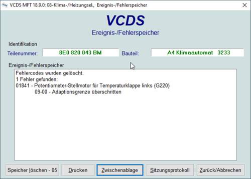

Hallo Leute,
bei meinem AUDI B6 habe ich ein problem,
Klima auf AUTO 19 Grad eingestellt.
Links (Fahrer) Temperatur OK
Rechts Beifahrer Temperatur Sehr heis
könnte mann zum Kaffekochen oder Haretrocken benutzen.
Was kann das sein !!

Die Ursach war bei meinem Wagen, der Stellmotor Temperaturklappe rechts.
konnte auch Ausgelesen werden.
Artikel 8E1820511H Stellmotor.
Montage Zeit 1,2 Std.
Ich Habe Januar 2012 Material und Monatge ink. MwSt 150,18 Euro bezahlt !

wie bereits vom TE geschrieben liegt es auch wahrscheinlich bei dir an einer der Temperaturklappen die leider irgendwann mal streiken. Dies kann dir dein Händler oder ein VCDS User aber durch einen Fehlerspeicherauszug bestätigen. In diesem Zuge kann man testweise eine Stellglieddiagnose mit anschließender Grundstellung durchlaufen lassen, d.h. die Klappen werden mehrmals komplett in beide Richtungen bewegt. Bei manchen Usern soll das schon geholfen haben.
Die Klappe für die rechte Seite sollte nach der Demontage des Handschuhfachs zu erreichen sein.

also ich bin mittlerweile etwas weiter. Ich konnte ein Diagnosekabel auftreiben (meins hat vor Kurzem den Geist aufgegeben) und somit den Fehlerspeicher auslesen. Wie schon von Euch richtig vermutet, handelt es sich um einen Defekt des rechten Stellmotors der Klimatronic.
Ich hab dann im gleichen Zuge den Fehlerspeicher gelöscht und die Stellmotoren neu initialisiert. Danach war auch nach mehrmals neu Starten kein Fehlercode mehr zu lesen. Bin dann kurz Probe gefahren, allerdings war nach ein paar Minuten das Problem wieder da.
Mir stellt sich jetzt die Frage, ob der Stellmotor definitiv hinüber ist, oder ob man da noch was machen kann? Ich frage mich deshalb, da er ja wohl eine kurze Zeit (nach dem Reset) wieder funktioniert hat. Wenn er gar nicht mehr laufen würde, hätte ich doch direkt nach dem Reset und einem Neustart des Motors wieder eine Fehlermeldung gehabt, oder? Vielleicht klemmt da nur was?
Na ja, ich werde mich mal mit dem Eigenausbau befassen (Danke für den Link, Chefkoch), denn bei Audi werden die wohl direkt einen Austausch des Motors vornehmen.
Schönen Abend an Alle und nochmal Danke für Eure Hilfe.

Gleiches Symptom des TE nun bei mir auch. Erst wars kalt, jetzt zu heiß. Zumindest hat er schon ganze knappe 12 Jahre durchgehalten. Diagnostik schließe ich heute Abend mal an.
Naja, könnte was Schlimmeres sein.
Vermutlich auch hier ein Stellmotor, oder was denkst du?
Jepp, genau sowas vermute ich.
An einer falschen Temperaturmessung glaube ich erstmal noch nicht so richtig, weil erst Sa Abend zu kalte Luft kam und heute zu warme. Oder vielleicht doch? Heute Abend gehe ich mit VCDS rein...
Ja mach das, ohne VCDS kommst du hierbei jedenfalls nicht weit...
