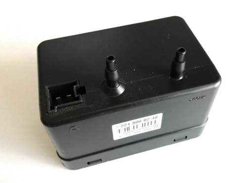

Die Kopfstützenabsenkung wird vom hinteren SAM im Kofferraum gesteuert, Sicherung #127 ist für die Pumpe.
Die Pneumatikpumpe M25/1 befindet sich im Kofferraum links hinter der Verkleidung [Bild].
Wenn diese Pumpe überhaupt nicht anläuft dürfte auch die Lordoseunterstützung in den Vordersitzen nicht
funktionieren. Arbeiten diese ? Wenn diese gehen dann funktioniert die Pumpe - jedenfalls im Prinzip.
Trotzdem würde ich die Star Diagnose mal zu Hilfe rufen - damit kommst Du schneller zu einem Ergebnis.

Nein, NIX Rücksitz raus.
Du must mal lesen was oben steht.
ALSO NOCHMAL :
Die Pneumatikpumpe M25/1 befindet sich im Kofferraum links neben der Verkleidung. [siehe Anhang]
Verkleidung am linken Kotflügel !
Pumpe M25/1
