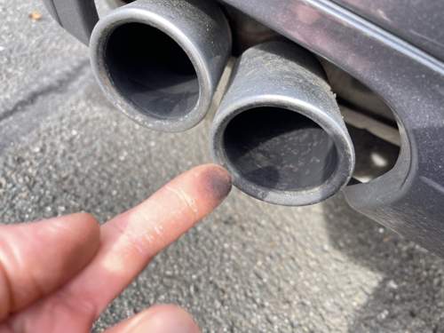

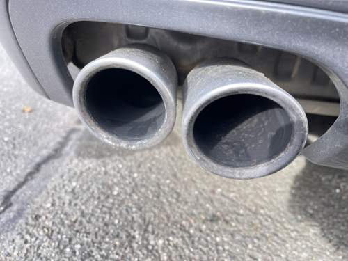

Hi zusammen,
ich war gestern beim TüV und dachte an nichts böses, aber dann gleich am Anfang die Nachricht das der Dicke nicht bestehen wird wegen zu hoher Partikelanzahl die Hinten rausgeblasen wird.
Alles andere am Fahrzeug ist ohne Beanstandung.
Da ja seit Mitte 2023 die Partikelanzahl bei der AU mit gemessen wird viel es auf das mein F11 hinten zu viel raus bläst.

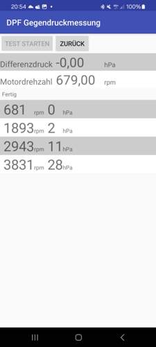

Nun habe ich versucht den Fehler zu finden bzw. das Problem zu analysieren, leider ohne Erfolg.
Als erstes wollte ich eine selbst angestossen Regeneration fahren, aber diese wird nach circa 10sek abgebrochen und als erfolgt gespeichert (schon komisch).
Auch die Sensoren alles funktionieren scheinbar aber komisch ist das trotzdem.
Laut Messung soll eine Rußmasse im DPF von 1,98g sein und denke nicht das es daran liegt.
Drücke sind auch im Bereich, aber irgendwie komme ich nicht weiter.
Kann es alles mit dem AGR zu tun haben? Rückruf liegt ja hier in meinen Händen zum Tausch des AGR-Kühlers.
Wollte mal morgen zum "Freundlichen" fahren und anfragen.
Hoffe mal nicht das der DPF defekt ist, kann es auch am NOX liegen?
Eventuell hat ja jemand eine Idee bzw schon eine Erfahrung gemacht.

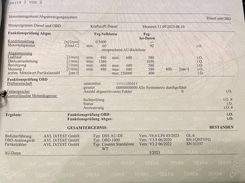

Hallo Gemeinde, ich hatte das gleiche Problem mit der AU, 10 MILLIONEN Partikel!!! Hab mich hier im Forum eingelesen und viele User schrieben vom selben Problem!! Das Problem bei mir war dass der DPF 15 KM vor der AU regeneriert hat!! Bin danach ca 350 km gefahren und siehe da, nur noch 125k Partikel! Kfz ist ein 530d mit knappen 200tkm . Grüße
@alover666 schrieb am 22. März 2024 um 23:33:11 Uhr:
Durch den „volleren“ Filter ist der Abscheidegrad etwas besser da die Poren des Filters bereits mit Ruß befüllt sind und diese dann noch mit einem „Rußkuchen“ benetzt werden der nicht mehr so viel Partikel durchlässt.

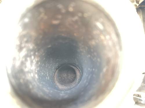

Ne Reinigung des alten wird vermutlich nichts bringen. 500.000 deuten immer noch auf einen Bruch hin.
Ein seriöser "Reiniger" endoskopiert die Filter nach der Reinigung (erst danach kann man mit relativer Sicherheit sagen ob ein Bruch vorliegt, davor ist ja meist eh alles schwarz und eventuelle Risse verstopft).
