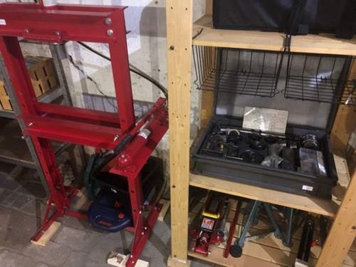

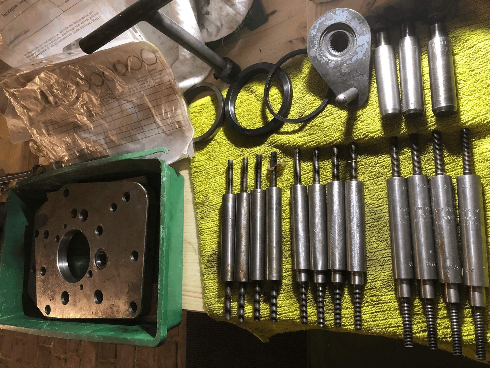

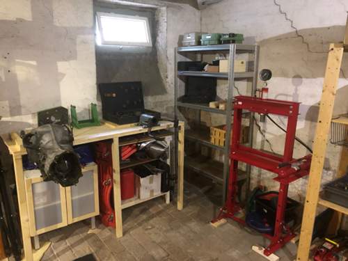

Das VW Sonderwerkzeug
Aus dem Rep-Leitfaden habe ich mir ALLE gezeigten und erwähnten VW Sonderwerkzeuge gelistet und entweder im Original oder als Alternative besorgt. Habe gut 1 Jahr gesammelt und mir fehlt nicht mehr viel.
Dazu habe ich eine 12t-Presse bestellt.
Weiterhin natürlich HAZET Standard-Sachen und Drehmomentschlüssel.
Als besondere Highlights möchte ich erwähnen:
- VW 294 zur Einstellung der Schaltgabel. Hier fehlen mir noch ein paar Kleinteile, aber das bekomme ich evtl hin.
- VW 385 zur Einstellung des Triebslings, Einbaulage etc. Irre teuer, echt geil.
Für das ganze Geld könnte ich 2 Getriebe überholen lassen :-) Ist es mir aber wert.
Quelle:
- VW Sonderwerkzeugkatalog
- Tool-Listing auf "The Samba"
Hier Bilder der Sonderwerkzeugsammlung:

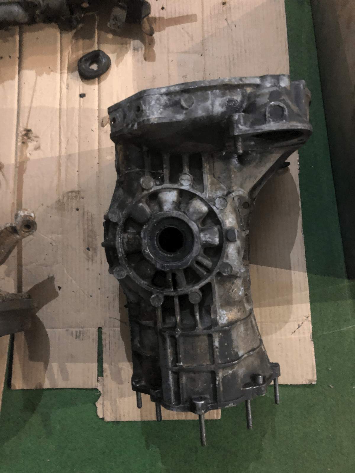

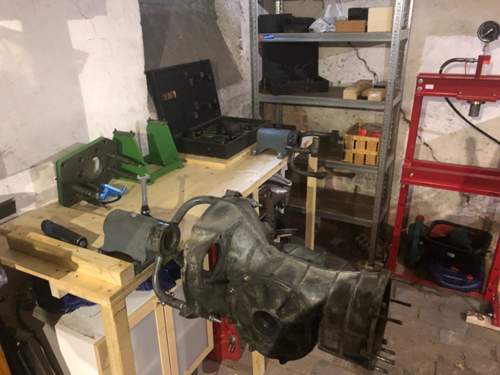

Das Getriebe
Ich habe mir zum Start ein AM-Getriebe besorgt, nach Aggregatenummer müsste dieses (wenn noch Serie) dem "Bauzustand 5" gemäß TM H 98 entsprechen (siehe Anhang).
Ich habe den Original-Montagebock Matra VW 307a in einen Billig-Ständer gesteckt (gleiche Aufnahme). Der VW 307 a ist echt genial, man hat an den genau richtigen Stellen die Arretierungen und kann die Antriebswelle nach hinten durchstecken (mehr dazu später).
Das Getriebe wurde nur grob gereinigt. Ich denke wenn das Gehäuse leer ist werde ich es glasperlenstraheln lassen. (die Kabine habe ich nicht :-))

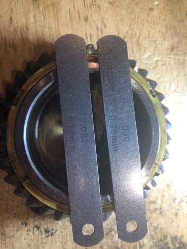

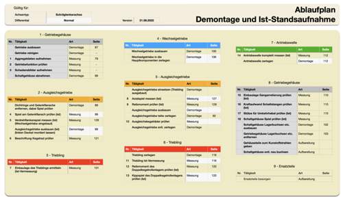

Überholung - Schritt 1
Gestern dann mal grob inspiziert und mir die EZGZ-Tipps beherzigt was man von außen erkennen kann.
Leider kenne ich die Historie des AMs nicht. Vermutlich Import aus USA oder Italien.
Ergebnis in der Tabelle. Zu meiner Freude läßt sich alles schön schalten (VW 294a-Hebel :-) und die Wellen drehen sich. Das Reibmoment konnte ich mangels Aufnahme nicht messen, aber fühlte sich jetzt nicht so schlimm an. Man muss aber schon etwas kräftiger drehen (beide Differntialflansche gleichzeitig).
Alles vollständig mit geführtem Ausrücklager etc. Die äußeren Muttern des Differentialsdeckel (VW: Ausgleichsgetriebe) sind etwas angegammelt. Habe mich etwas an der Reinigung des gesamten Getriebes mit Drahtbürste etc versucht. Man kann so erst mal damit arbeiten.
Der Ölstand war voll! Ich habe dann Öl abgelassen Es sind keine metallischen Späne zu finden, an dem Magnet der Ablaßschraube. Etwas Ölschlamm ist da aber gewesen, so Fingerkuppendick.

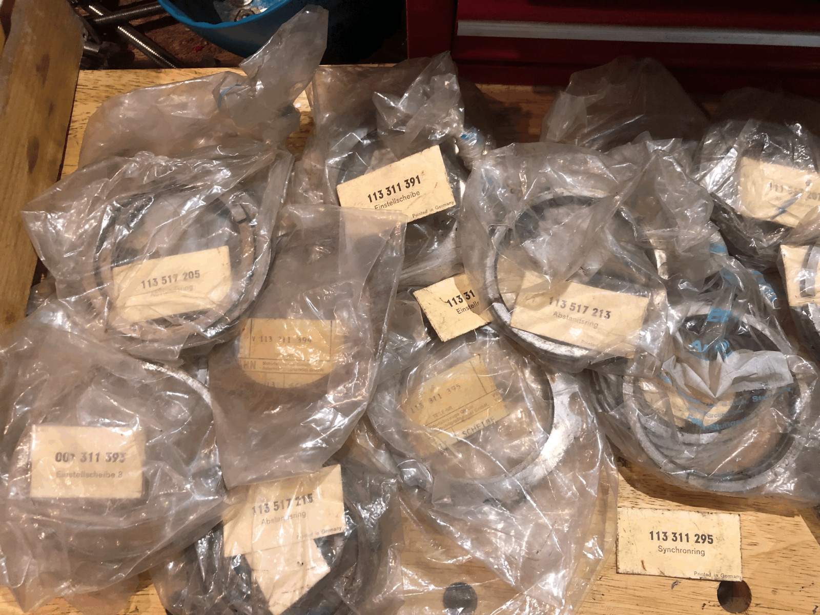

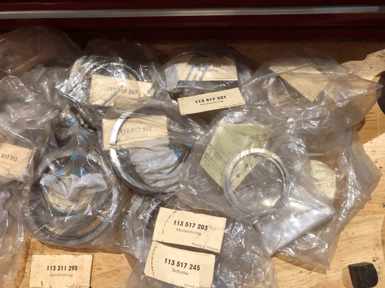

Generelle Konzepte einer Überholung
Die Verfügbarkeit von Ersatzteilen läßt leider sehr zu wünschen übrig.
Die Lager sind im Wesentlichen Standardgrößen, die kann man noch ganz gut kaufen.
Synchronringe sind auch easy zu bekommen.
Die gängigen Teilehändler haben eigentlich nur die Peripherieteile.
Zahnradpaare sind da schon schwieriger, etwas NOS am Markt aber natürlich sehr teuer. Bei Rancho USA sind auch Zahnräder aus eigener Herstellung zu finden. Das geht dann aber schnell in die Richtung "verstärkte Getriebe" und ist recht teuer.
Realistisches Konzept ist also die tiefgreifende Untersuchung eines Getriebes, Messung der Toleranzen und Wertung der Zahnradgüte, etc.. Ggfs. dann einzelnen Sachen ersetzen.
Die ganzen Innereien sind natürlich auch schon 50 Jahre zusammen eingelaufen. Ich denke mit Ansätzen wir "alle Lager neu" macht man sich da keinen Gefallen. Nur Punktuell wo nötig.
Als Ersatzteile außer den oben genannten sind auch gute gebrauchte Teile zu nehmen.
Da einige Gehäuse ja auch Schrott sind, ist meine Erwartung also mit den nächsten Projekten mir aus Schrottgehäusen eigene Ersatzteile zu generieren.
Da Käfer-Getriebe langlebig sind, es viele davon gibt nimmt man den jeweiligen Bestzustand den man noch bekommen kann.
Schwierig ist da nur die erhebliche Weiterentwicklung im 3-Monatstakt bei VW (Siehe oben das TM) es gibt so viele Ausbaustufen. Viele neuere Teile bedürfen dann den Ersatz auf den jeweiligen Ausbauzustand. Dann kommt schnell was zusammen.
Also: Hoffnung ist, dass alles innerhalb der Spezifikationen ist, alles wird nachgemessen, neu eingestellt, neu abgedichtet etc. Lager ggfs. ersetzt und innerhalb des Bauzustandes ggfs. Zahnräder oder Teile ersetzt. Dazu dann ein kleines "Optikpaket" beim Gehäuse.
Wenn es war größeres wird, wird das Getriebe als Ersatzteilspender geschlachtet.
Sehr interessant in dem Zusammenhang sind die Automatik-Getriebe. Die gibt es günstiger am Markt und die haben zwar keinen ersten Gang aber interessante Übersetzungen 4. gang und Tellerrad.
Mein Anspruch ist aber: Edle und gepflegte Serie. Ich möchte jetzt keine Experimente mit Zahnradpaarungen machen oder etwas für Tuning härten (noch nicht :-) )

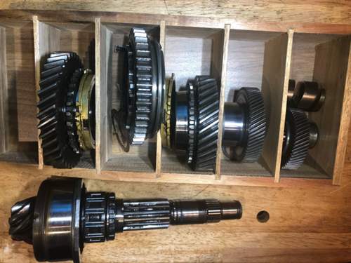

Theorie zur Funktion des Getriebes
Bei mir ist der Groschen zu drei wichtigen Themen durch YouTube-Vidoes gefallen. Bewegte Bilder sind da echt von Verteil.
Funktion des Getriebes allgemein:
https://www.youtube.com/watch?v=0bq-WcRK1Bk
Danach versteht man den Rep-Leitfaden deutlich besser
Synchronisierung:
https://www.youtube.com/watch?v=I4AaJ_FpzEE
Dann ein wenig noch recherchieren, wann schwer zu schalten ist (Snchronringe verschlissen etc.)
Differential/Ausgleichsgetriebe:
https://www.youtube.com/watch?v=yYAw79386WI
Dann die ganze EZGZ-Serie:
https://www.youtube.com/watch?...
Zur Getriebeübersetzungen und Tellerad und Triebling poste ich etwas noch getrennt.

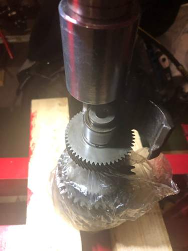

Ausgleichsgetriebe herausgenommen
So, heute ging es dann an die ersten echte Schritte. Es kam auch testweise einiges an Sonderwerkzeug zum Einsatz.
Rep-Leitfaden 1975, Abschnitt 34, Seite 88 ff
Die Arbeiten:
Abb 1: Getriebe in Montageblock spannen (gestern schon gemacht), Matra VW 307a, geiles Teil. Anders geht auch, geht auch ganz ohne Halterung auf dem Tisch wenn man will.
ohne Abbildung: Sicherungsring herausnehmen. Das ist etwas schwieriger. Mein bereitgelegtes VW 161a greift da nicht. Eindrücken mit VW 201 gem. Abb 13 bringt zwar etwas mehr Bewegungsmöglichkeit. Ist aber auch fummelig weil man dann kaum noch dran kommt. Aber letztlich habe ich mit 2 konventionellen Schraubenziehern "über Kreuz" das gut abhebeln können. Kein Sonderwerkzeug nötig.
Abb 2: Verschlusskappe heraushebeln, konventioneller Schraubendreher
Die Kappen waren extrem hart und spröde, sind richtig eingerissen. Das deutet auf USA Westküste hin. Alles an Gummidichtung nach 50 Jahren völlig am Ende.
Abb 3: Gelenkflansch abziehen. Also das bereitgelegt VW 391 braucht es da nicht. Der Gelenkflansch läßt sich per Hand abziehen. Habe ich auch in allen möglichen Videos so gesehen. VW 391 evtl. wenn es richtig fest hängt. Kein Sonderwerkzeug nötig, evtl etwas Eigenbau oder einen einfachen Abzieher nehmen.
Abb 5: Dichtring rausnehmen, geht natürlich ohne Presse und Spezialwerkzeug. Vor allem, wenn man danach eh neue einsetzen will. Testweise habe ich mit VW 194 den schonend mal wieder reingezogen. VW 194 lohnt sich schon, ich habe da eine Schraube mit Flügelmutter angebracht, da kann man dann ganz schonend einziehen. VW 681 zieht den natürlich echt stilvoll raus ;-)
Abb 4: Deckel abnehmen. Ich habe keinen so großen Abzieher und auch keinen Gleithammer, wobei man da ja auch die richtige Halterung braucht. Ein Holzstück vor die Nasen am Getriebedeckel und schonend abwechselnd beidseitig hochgeklopft. Geht gut und man hat auch nicht das Gefühl da etwas zu malträtieren.
Wichtig ist erst Sicherungsring am Deckel links und Dichtring und dann erst den Deckel rechts. Dann kann man das Ausgleichsgetriebe gut rausnehmen.
Dann kann man schon das Ausgleichsgetriebe herausnehmen. Etwas gesäubert und siehe da: Triebling und Tellerrad sehen richtig richtig gut aus (siehe Bilder). Lagerringe und Lager des Ausgleichsgetriebes sehen auch gut aus. Ein Lager läßt sich etwas schwerer drehen. Dazu mache ich mal ein Video zur Bewertung.
Dann habe ich noch die Antriebswelle gelöst mit handelsüblicher Sprengringzange.

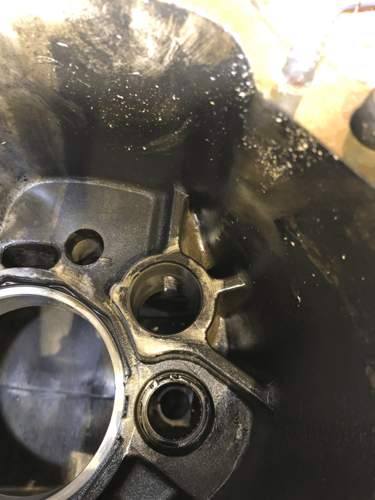

Kleine Macken am Gehäuse
Am Gehäuse ist in Fahrtrichtung an den beiden Deckelkanten etwas Material weg. Ich denke für die Funktion/Dichtigkeit hat das keinen Einfluss. Was denkt ihr? "Projektende" schon hier oder normal?
Um Drecknester zu vermeiden könnte man das evtl mit Flüssigmetall etwas ausspachteln. Geht so was bei der Legierung?
