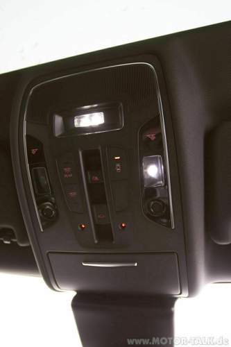

hab heute Handschuhfach und Kofferraum mal umgebaut auf LED...
PERFEKT, welche LEDs hast Du genommen? (Type?)
dann drück den Danke Button!
Typ T10 hatte ich noch von meinem LED Umbau im 4B. Kommt keine Fehlermeldung weil innen eh nicht überwacht wird..
Gibt´s bei ebay zu Hua. Nehmt aber nicht die mit den weißen, runden Sockeln, die passen nicht so einfach rein weil zu dick/lang.
Also liebr so flache nehmen wie im Bild..
