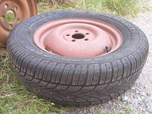

Hallo zusammen, ich habe ein kleines Gedankenspiel und würde gerne eure Meinung dazu erfragen.
Die Frage:
Kann ich 215/65 R16 98H Reifen mit 7.00/7.50 16 Schlauch auf einen alten Traktoranhänger montieren?
Die Infos zur Frage:
Ich habe einen alten Zweiachs-Traktoranhänger (Gummiwagen) 25km/h der viermal im Jahr mit dem Oldtimer Traktor bewegt wird um Brennholz aus dem Wald zu holen.
Ein Reifen 6.00-16 6pr hat das zeitliche gesegnet und die anderen sind auch gut spröde und ich habe von meinem Auto Altreifen 215/65 R16 98h da die in den Container kommen würden.
Die Tragfähigkeit müsste passen. Die Felgen des Traktoranhängers scheine etwas zu schmall.
Autoreifen auf lw. Anhängerfelge

Laut Reifenmaß-Tabelle gehört der 6.00-16 auf eine 4 oder 4,5 Zoll breite Felge.
Der 215/65R16 dagegen auf 6 bis 7,5 Zoll Felgenbreite.
am 21. Juni 2022 um 20:42
Ist es dann technisch nur nicht vorgesehen oder tatsächlich gefährlich? Montieren ließ sich der Reifen dem Foto nach ja.
Und mehr auf den formalen Aspekt abzielend, bekommt man keine Eintragung in die Papiere, oder keine HU (falls so ein Anhänger das hat bzw. braucht), oder gibt es potentiell Probleme bei einer Kontrolle?
Wäre doch zu schön, wenn der TE genau den übriggebliebenen Reifen noch ein zweites Leben ermöglichen könnte.
Formal sind diese Fahrzeuge ohnehin überwiegend von sehr zweifelhaftem Zustand, da kommt es auf falsche Reifen mit nicht passender Felge vermutlich auch nicht mehr an.
Rein technisch besteht eine realistische Chance, dass die Sache bei dem beschriebenen Nutzungsprofil über viele Jahre (sprich: die Restlebensdauer der Reifen) ohne Probleme verläuft. Aber wenn es doch schief geht steht man natürlich ziemlich blöd da.

Themenstarteram 21. Juni 2022 um 22:44
@hk_do danke für deine Einschätzung.
Das mit der zulässigen Gesamtmasse hat ich nicht genannt: Es ist ein 2,5 to Anhänger. Dann muss jeder Reifen mindestens 625 kg tragen.
Die 215/65 R16 98H haben eine Tragfähigkeit von 750 kg (bei den richtigen Felgen).
Wenn die auf die Felge passen, dann mach die drauf. Das interessiert niemand so lange es einigermaßen stimmig aussieht. Es gibt ja eh keine Unterlagen zu solchen Gummiwagen (Ackerwagen), wer soll also bestimmen was da montiert werden darf. Und die Reifen sind vermutlich um Längen besser als die alten, die da drauf sind/waren. was soll schon passieren an einem Wagen der mit max. 25 Km/h betrieben werden darf? Früher, als es noch keine Gürtelreifen gab, sind die Reifen regelmäßig kaputt gegangen bei hoher Last. Heutzutage kommt das selten bis gar nicht mehr vor bei solchen Anhängern.

Die Hauptprobleme dürften ganz andere sein:
Die bisherigen sind Reifen mit Schlauch, die neuen schlauchlos. Und schlauchlose darf man nicht mit Schlauch fahren, sie sind von der Innenseite her nicht dafür gebaut (raue Oberfläche, Grate etc.)
Zum anderen ist die Frage ob die neuen Reifen auf der alten Felge gefahren werden dürfen, denn die Felgen haben vvermutlich keinen Hump. Gefahr des Runterspringens.

Hallo.
Wir hatten vor einiger Zeit auch ein Reifenproblem (Alterung) am Anh. Wir haben dann nach gebrauchten Transporter-Reifen gesucht, weil deren Traglast höher ist. Ein Reifenhändler hatte welche und hat sie auch montiert wegen der Felgen mit Schlauch, für ein kleines Geld.

Da verwechselst Du etwas.
Schlauchlose Reifen müssen mit Schlauch montiert werden, wenn die Felge für die Montage von TT-Reifen vorgesehen ist und keinen Hump aufweist.
