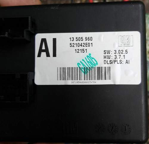

Das Steuergerät für den Anhänger (13505960 bzw neue Nummer 13586468) ist innen gut abgefackelt.
Schwarz verbrannt, Leiterbahnen geschmolzen usw.
Hat mich auch nur zwei dieser Spezial-40A-Blocksicherungen gekostet, das rauszufinden^^

Hallo Patricck,
also Gabelschlüssel ist keiner drauf.
Hier mal ein Bild:
Gibts bei Ebäh für 143€ neu mit Versand und sonst für >200Teuros.
Ich würde es erstmal so testen.

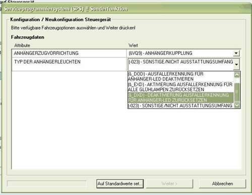

ein tuner kann ein tim programmieren?
Die reparieren Steuergeräte, lesen sich in alle möglichen Steuergeräte ein, ändern diverse Parameter und und und, warum sollten die das nicht können?
Frag einfach mal. Zur Fehlersuche kann man Tuner übrigens auch gut heranziehen, Echtzeitdaten auslesen usw. die kennen sich da oft besser aus mit was ist normal und was nicht.
Selbst wenn sie es könnten, wie lange braucht er dann bis er es wirklich kann? Was für eine Rechnung stellt der dann?
nicht das der dann vergisst die Deaktivierung der ausfallerkennung der Anhänger led zurückzusetzen.:D
