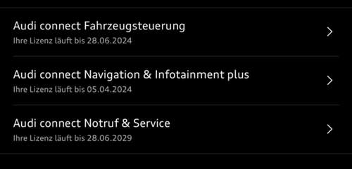

Ist das Abo für audi connect noch aktuell?
Wenn der Dienst abgelaufen ist, funktioniert das Update nicht mehr.
Themenstarteram 12. Juni 2023 um 13:35
alle Dienste am laufen
ja, und beim verlängern aufpassen!!!
Laufzeit im MMI wird hinten an gehängt, z.B. 1 Jahr nach Ablauf
Laufzeit in der Connect-Datenbank wird nicht hinten angehängt. Laufzeit ist dann 1 Jahr ab Kauf der Verlängerung.
Resultat, da kommen laufend emails, "Ihre Dienste enden dann und dann" obwohl noch laut MMI noch länger gültig.
Der Dienst wird trotzdem gesperrt.
Das ist eben die Logik von AUDI, die man einfach nicht verstehen kann.
