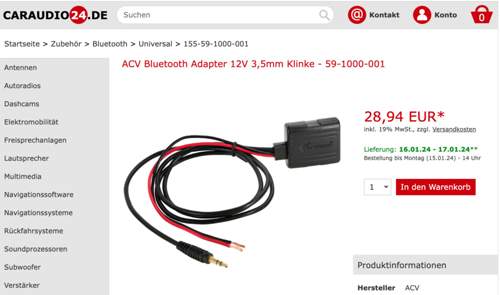

Hallo Martin...
könntest du ev. damit ... siehe Bild ... etwas anfangen ??
Ansonsten würde ich da bei der Firma mal anfragen, die haben bestimmt eine Lösung.
Grüße...thomas

...der Themenersteller hat doch gar kein AUX im Handschuhfach, oder lese ich das falsch? Was bringt ihm dann ein AUX auf Bluetooth Adapter?
Wenn ich das richtig verstanden habe, dann hat der TE
eben nicht die Möglichkeit von AUX auf Bluetooth Adapter.
Daher sucht er nach einer anderen Möglichkeit, einen Bluetooth
Adapter an sein Comand anzuschliessen ??
Daher der Vorschlag zu prüfen ob der TE eine Kopfhörerklinke hat ??
