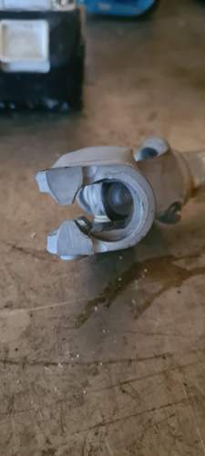

Hallo Leute,
ich habe seit ca. 2-3 Monaten ein knacken in der Lenkung. Dies macht sich gerade beim Einparken und langsamen Fahren bemerkbar. Es ist so alle 1/4 Lenkradumdrehung! Man spürt es im Lenkrad und härt es. Bei den WR (225er) wars nicht so stark wie bei SR (255er). Ohne Belastung (also auf der Hebebühne) merkt man dieses Knacken immernoch, jedoch nicht so stark. War damit bei Audi, die meinen komplette Lenkung im A*****. Wer hat noch solch ein Problem oder kennt es? Ihc habe am 26.04 Termin, was dabei rauskommt... meinte, dass es evtl. über Kulanz laufen könnte.

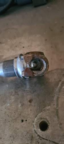

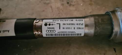

Vor dem Austausch der kompletten Lenkung würde ich mal das Kardan- bzw. Kreuzgelenk der Lenksäule unten prüfen lassen, mit denen gab es vereinzelt Probleme mit Schwergängigkeiten. Würde zumindest zu der Beschreibung passen, dass es alle 90° Lenkraddrehung auftritt und es auch deutlich im Lenkrad spürbar ist.
Also wir hatten das jetzt schon paar mal in der Werkstatt! Das Achslager vorn unten war es!
Also war heut auch beim weil ich das selbe Problem habe! Knacken in der Lenkung beim langsamen Kurven fahren und im Stand! Und ab und zu auch mal ein schlagen während der Fahrt!
Der meinte sofort dass es das Kreuzgelenk ist und dass die Lenksäule getauscht werden muss!
Also Termin vereinbart und ab dafür! Läuft glücklicherweise noch auf Garantie...

wenn Garantie vorbei ist, dann erst mal Kreuzgelenk schmieren.
Das hat bei meinem inzwischen verkauften A4 über Jahre geholfen und viel Unkosten gespart.

Hatte meinen wegen derselben Probleme (Knacken in der Lenkung ca. alle 1/4 Umdrehungen beim Einparken/Langsamfahren) beim Freundlichen. Telefonisch wurde mir gesagt, dass das Kreuzgelenk die Geräusche verursacht hat und dieses auf Garantie getauscht wurde (50 Tkm). Scheint ein bekanntes Problem zu sein, da sie zuerst das Kreuzgelenk in Verdacht hatten. Mal schauen, ob in den nächsten Tagen das Knacken weg ist.
Gruss
Hi, hatte das gleiche Problem.
War ebenfalls Kreuzgelenk, Lenksäule wurde auf Garantie gewechselt.
Kosten ca. 250.- netto
