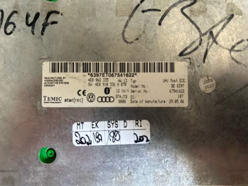

Kannst Du mir vielleicht genauere Angaben zu Deinem 3G machen? Vielleicht mal ein Bild von dem Teil im HSF? Und auch mal von hinten links?
Eines bitte nochmals testen, ist es hinten links trocken?

Habe hier mal 3 Bilder
1x Steuergerät im HSF
2x Steuergerät hinten links
Kann gerne noch weitere Bilder machen wenn nötig auch mit ausgebauten Steuergeräten.
Navigation: nicht vorhanden
Hinten links ist alles trocken.
