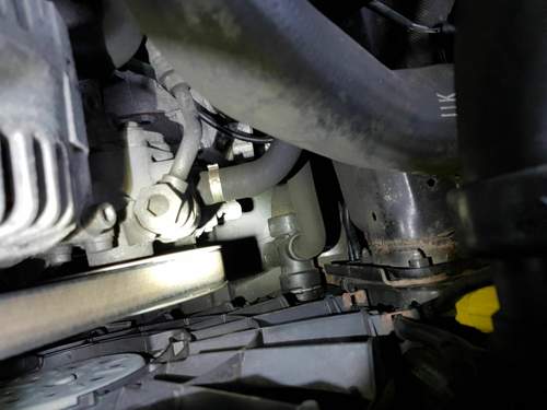

Gerade Wagen aus der Werkstatt geholt, wo man mir mitteilte, dass der von mir mitgelieferte Kühlmitteltemperatursensor leider nicht passte.
Ich hatte einen grünen vierpoligen Sensor besorgt, Vergl.-Nr. 059 919 501 A. Dieser wurde mir in allen Onlineshops als passend angeboten.
Sehr ärgerlich, da ich mir wegen eines entsprechenden Fehlers im Speicher den morgigen TÜV Termin wohl schenken kann.
Bisheriges Symptom ist nebenbei eine leicht erratische Temperaturanzeige, die selten über 70 Grad anzeigt.
Welcher ist denn der Richtige Sensor und kann bitte mal jemand beschreiben (Bilder wären Super), wo der bei diesem Fahrzeug genau sitzt?
Gaaaanz vielen Dank!
28 Antworten
Eigentlich der Grüne 4 Polige (G62) 059 919 501A - Auch für die Anzeige im KI
Weiß nicht wo der am 2.0TFSI ist, für normal an der Motorrückseite / gegenüber Spritzwand. Vielleicht auch Seitlich, sollte denke ich in einem Stutzen Verbaut sein.
Am Kühlerausgang der Schwarze oder Graue 2 Polige (G83) 06A 919 501A (Bild)
Danke. Es ist zwar keine Audi-Werkstatt, aber ich kann mir einfach nicht vorstellen, dass der den nicht gefunden hat, bzw. einen anderen. Es war eben auch leider zwischen Tür und Angel und wir waren alle etwas gestresst wegen dem täglichen grausamen Verkehrschaos in Bonn.
Auf dem Bild ist leider nur der eingezeichnet, der wohl nicht für den Fehler infrage kommt.

Ich habe jetzt bei 7zap auf die Schnelle leider auch nix Passendes gefunden. Bei dem Kühlmitteltemperatursensor steht als Hinweis "kein Ersatzteil", keine Ahnung warum. Die Einbaustelle ist die gleiche wie oben auf dem Bild von @Ghosting zu sehen.
Übrigens, bei meinem 2.0 TDI sitzt der Sensor direkt hinter dem Motorblock in dem dicken Kühlmittelschlauch, der aus dem Block kommt. Warum das beim Benziner vollkommen anders sein soll und dieser laut Bild unten am Kühler sitzt, keine Ahnung.

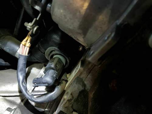

Die Benziner sind möglicherweise anders, weil das Konzept dort anders umgesetzt wurde. Beim 2.0 Benziner (und möglicherweise auch andere Benziner) wird die Temperatur des Motorblocks für Hochtemperatur (Schwachlast) und Niedertemperatur (Hochlast) angepasst. Habe vergessen warum, kann aber mit der Klopffestigkeit oder auch mit dem Wirkungsgrad zusammenhängen. Somit kann ein 8E-2.0 Benziner mit regulären 100° laufen, wo beim TDI schon lange der Thermostat geöffnet hat, um das Wasser durch den Hauptkühler zu fördern.
Der Sensor sitzt am Motorblock über dem Kat, etwa unter dem Steuerkettengehäuse in einem Winkel Richtung Fahrzeugboden. Dort geht die KW Leitung raus in den Wärmetauscher unter dem Armaturenbrett für die Heizung, dann in das Thermostat und dann zurück in den Motor bzw in den Radiator.
Schaust nach, ob Du einen mit 2 oder 4 Polen verbaut hast und bestellst einen entsprechenden.

An alle, nochmal danke, ich werde die Stelle nun hoffentlich finden. Beim 2.0 TFSI versteckte sich der Sensor besonders gut :)
