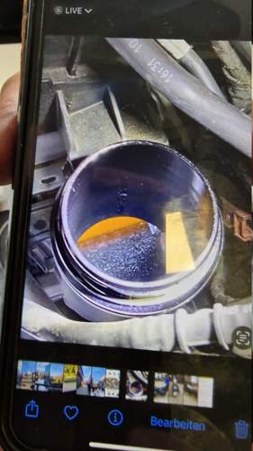

Bei der letzten Durchsicht am 13.8.24 wurde 0,4l Kühlwasser nachgefüllt. Seit dem mußte mehrmals nachgefüllt werden.
Eine Dichtigkeitsprüfung bei PitStop ergab nichts. Am Einfülldeckel sind keine Ablagerungen. Beim Öl ist auch nichts auffällig. Das Auto hat ca. 22.000 km und ist wieder in der VW Werkstatt angemeldet.
Frage: Was könnte in diesem Zusammenhang das Auslesen des Speichers bringen. Das soll 200€ kosten und ca. 1,5 Std. dauern.
Würde mich über eine Antwort freuen.

Die Werkstatt , bei der ich zufällig gelandet bin, hat als Ursache Wasser im Ladeluftkühler gefunden . Der soll jetzt ausgetauscht werden. Und das bei ca. 21 000 km !!!! Die Nachfrage bei der VW-Werkstatt ergab :"keine Garantie".

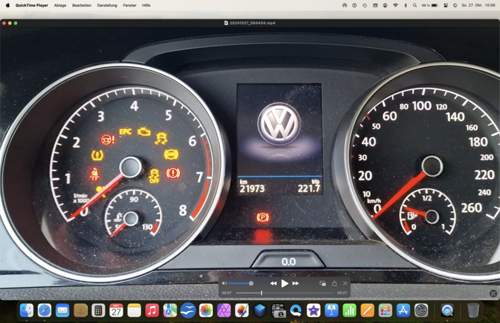

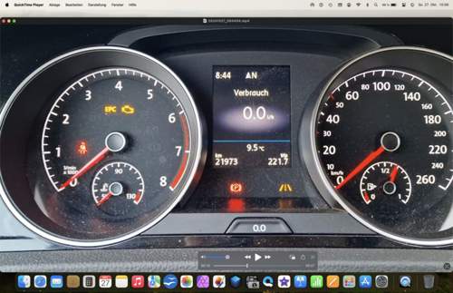

Ich habe mit dem Kühlwasserverlust noch eine Frage.
Gibt es einen Zusammenhang zwischen Motorsteuerung (angezeigt wird Fehler Start Stopp) und dem
dem jetzt ausgetauschten Ladeluftkühler? Kann da die Ursache liegen?

Eher unwahrscheinlich das dort ein Zusammenhang besteht.
Was steht/stand denn im Fehlerspeicher ?

In We Connect steht jetzt nichts, keine Einträge.
Als das Teil ausgetauscht wurde -also zeitweise- wurde Fehler Start Stopp angezeigt.
Fehler start stop kann vieles bedeuten. Hatte das Problem da war das mit der Sprit Versorgung nicht in Ordnung. Daher Diagnose durchführen und Fehler lokalisieren.
